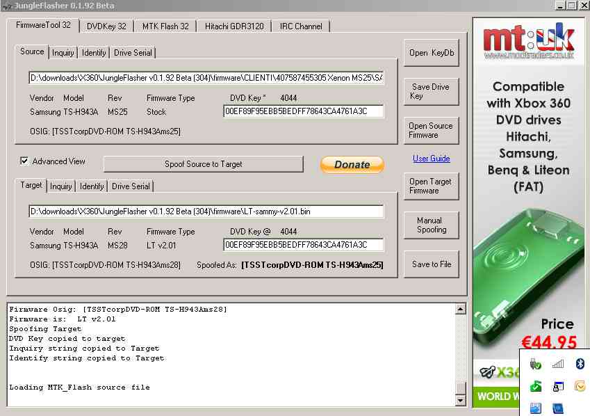

    Mi è capitata una Xenon con sigillo integro, dentro ha un MS25.
    Ho estratto OFW.bin e auto caricato Sammy LT2.01 jf rileva questo:
    In pratica il FW univoco LT2.01 sia per MS25 che 28, se messo su MS25 rileva MS28 spoffato a MS25.
    Ho provato un XGD3 e va.
    Lascio cosi ho riscrivo levando lo spoof?
    Diventerebbe un MS28 poi xò.
    Suggerimenti?

    Grazie ragazzi. È il primo ms25 che mi capita dopo anni. Ho scritto lt2.01 su ms28 e li lo spoof non c'era. Trovandomi questo davanti sono andato in dubbio.
    Grazie a tutti!
    fabiuz_78
    Niente da fare, attuale dash 13.604. Se tento l'update da usb alla 16.537 mi da E66.
    provabilemente rileva lo spoof.
    Ora il dilemma è:
    Levo lo spoof ma diventa ms28 cmq non nativo
    Lo riporto @stock. Ma non si può ogni volta riportarlo @stock per update dash.

    Ma la console ha sigillo integro e dash 13.604. Quindi ha già subito la patch fw delle dash 13.146 e superiori.
    Il lettore nativo è sto ms25. Se vedi lo screenshoot l estrazione riporta ms25 fw stock. Carico sammy lt2.01 e mi riporta fw per ms28 spoffato a ms25.
    Se levo lo spoof diventa ms28. Essendo il fw basato su ms28. L etichetta del lettore dove c'è scritto MS è coperta da un 25. Che sotto sia 28? Come i 9504 labeled 0225, può darsi...

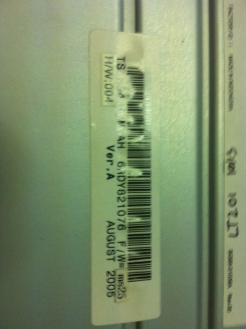

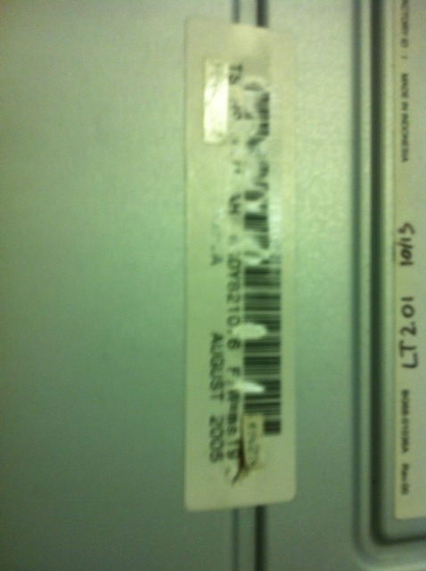

    Ecco l etichetta che dicevo:
    Vediamo sotto che c'è:
    MS-19???
