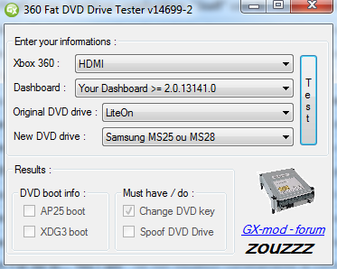

    vi rammento che esiste questo comodissimo tool per le comaptibilità
    [url]http://www.consoleopen.com/forum/news-xbox-360-e-xbox-360-slim/3173-360-fat-dvd-drive-tester-14699-2-a.html[/url]

    oppilif cerca di non sparare caz....ti allego uno screen.Forse dovresti capire come funziona il tool.
    Aggiornare mod su console con liteon nativo\ spoof samsung ms28 aiuto!-immagine.png
    vedi le caselline AP25 e xgd3 con la spunta x caso??
