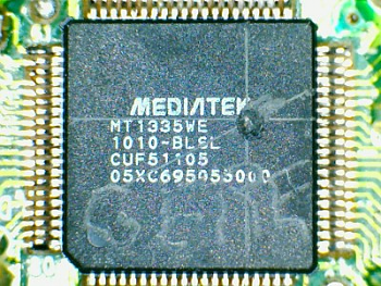

    Ma sull' chip MT (MediaTek) il codice è 03 o 05? il numero è all'inizio dell'ultima riga, se è 03 l'mt non è lockato ti basta un buon controller sata magari intel e un pò di skill a switchare l'alimentazione..

    0225...kamikazato dice...
    Winbond senza dubbi per me.
    Se deve procedere all'aggiornamento deve comunque unlockare il lettore...
    Poi un bel Read per full dump in source ed aggiornamento...
