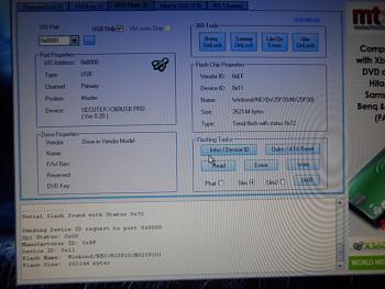

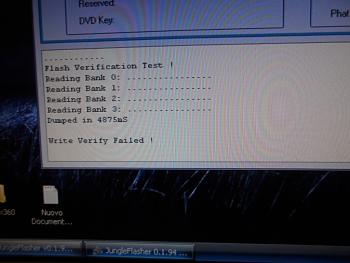

    Salve, chiedo aiuto a voi,vi spiego,prima di perforare l'mt
    ho effettuato l'estrazione della key
    e fino a qua tutto tranquillo,poi mi sono cimentato alla perforazione dll'mt
    con metodo Geremia,sblocco andato a buon fine lo status è cambiato e l'mt sbloccata

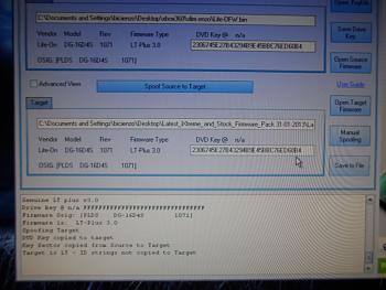

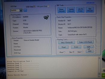

    ma adesso cominciano i guai,preparo il fw con jf vado nella sezione mtkflash
    scrivo ma poi mi da errore di verifica il lettore è attaccato al pc con X360USB
    e non alimentato da consola questo punto non so proprio che fare forse sbaglio qualcosa
    non saprei ho seguito la guida nei minimi dettagli se non ho scritto tutto
    scusatemi ma risponderò alle vostre domande saluti e buon ferragosto

    lite-on 1071 errore verifica dpo scrittura.-sam_0882.jpglite-on 1071 errore verifica dpo scrittura.-sam_0884.jpglite-on 1071 errore verifica dpo scrittura.-sam_0885.jpglite-on 1071 errore verifica dpo scrittura.-sam_0886.jpglite-on 1071 errore verifica dpo scrittura.-sam_0887.jpglite-on 1071 errore verifica dpo scrittura.-sam_0888.jpglite-on 1071 errore verifica dpo scrittura.-sam_0889.jpglite-on 1071 errore verifica dpo scrittura.-sam_0879.jpg queste sono le foto che sono riuscito a fare grazie dell'attenzione saluti

    fai un lock della spi (quindi rimetti 0x8c) e poi fai outro
    poi procedi nuovamente allo sblocco (0x00) (niente dremel, io di solito toccavo con un cotton fioc imbevuto di alcool oppure con un piezo se lo hai)
    prova a riscrivere e facci sapere

    Ti da errore di verifica perché molto probabilmente hai forato male. Con JF salvati il file della key dumpata con LT 3.0 e scrivilo con Dosflash che non ti chiede la verifica poi controlla che tutto funzioni.

    A me è capitato che JF mi abbia dato verifica errata, ma poi ho risolto con dosflash che non richiede la verifica.
    Prova a fare questo tentativo tanto non ti costa nulla.
