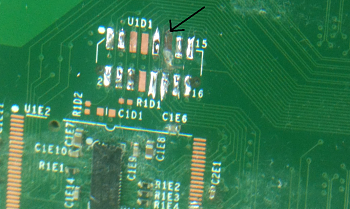

    Ciao a tutti,
    ho un grande problema:ho saldato i fili come da guida sui pad ed ho estratto la nand'ho creato xell e fatto partire la xbox con cavo ethernet e ho recuperato la cpukey-dvdkey.
    nel momento che ho ricoleggato tutto mi è saltato via un piedino dalla pista u1d1 e non mi ha piu riconosciuto il card reader.
    adesso l'xbox se collego il cavo di alimentazione fa solo il beep e non si accende.
    come posso ripristinare quel punto?
    Posto una foto
    graziepad u1d1 saltato e non mi riconosce piu il card reader!aiutooo-immagine.png
    Ecco la mappatura dell' U1D1
    Buon lavoro
    [url]www.consoleopen.com/forum/images/tutorial/Titty/U1D1.jpg[/url]

    ok perfetto!ma posso collegare un filo diretto dal punto dove si è staccato il pin al punto dove finisce la pista?
    grazie
    14
    niente da fare titty...ho provato a ripristinare la pista ma quando collego il tutto la sd non riconosce la xbox..
    prima funzionava....
    dici che è da buttare?
    Fai una foto in alta definizione e non toccare nulla. Da buttare nn penso ma fors enon hai i mezzi per ripristinarla

    Se proprio la devi buttare fammi un fischio... comunque di solito si ripristinano facilmente.. fai delle foto in alta definizione...
