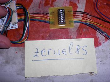

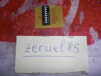

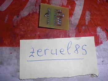

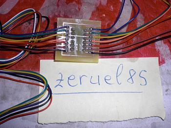

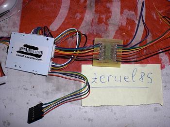

    Ieri pomeriggio non sapevo che cacchio fare e mi sono messo ad assembare due/tre basettine, cose di poco conto ma che magari possono risultare comode in certi casi.
    1) Switch sulla connessione tra J-R Programmer V2 e punti della nand:
    In pratica tramite gli switch si decide di escludere il programmatore senza scollegare il connettore, che è molto molto duro. E' na vaccata lo so, ma dovevo pur passare il tempo, ahahah.

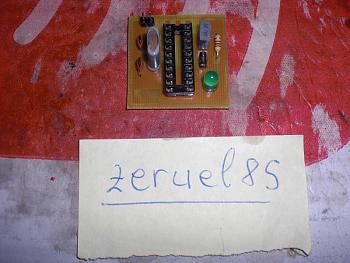

    3) RGH Butler:
    Questo invece è un progettino a cui sto lavorando un po' più serio rispetto agli altri, non di mia concezione, io ho solo progettato la basetta e pocoyo gentilmente me l'ha stampata (per la cronaca, anche le altre due basettine sono di pocoyo). Chi ha una Trinity e volesse fare dei test, se ne può parlare.
    Scusate per la qualità delle immagini, ma andavo un po' di fretta; il flussante in eccesso lo ho pulito alla fine, tranquilli.

    Come funziona la 3° ??
    Il nome non mi aiuta...
    In pratica è un progettino di sk1mo e primo1337, si tratta di un sistema per far glitchare la console un determinato numero di volte e raccogliere i tempi di boot tramite un programmino java. Non hai il full post monitoring, semplicemente il chip accende e fa glitchare la console, poi la spegne e così via per un numero di volte. Poi il tutto viene raccolto nel programmino e puoi stampare in PDF i risultati.
    Vorrei prima completare alcune cose e poi pensavo di fare una news o comunque aprire un thread per parlarne un pochino.
