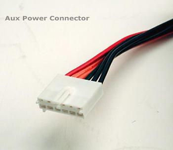

    1,469
    Ho risolto prendendo la 3.3v dal connettore AUX, filo arancione 3.3v e filo nero GND.
