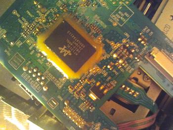

    Posta una foto che non ricordo i nomi a memoria. Non sono Superman...
    68
    lettore bruciato parte 2 :)-2013-04-08-22.51.17.jpg
    nn so se si vede bene ma è il massimo che posso fare

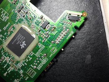

    OK 203-204-207 e posta una foto a lavoro ultimato. Fai un lavoro pulito anche se le possibilità di risveglio dal sonno sono molto remote...
    68
    lavoro fatto provo a vedere se funonzialettore bruciato parte 2 :)-2013-04-08-23.35.20.jpg
    68
    raga lettore resuscitato!!! UAHUAH adesso faccio i vari test ma grazie sopratutto a darkmod per l'aiuto. la prossima volta nn mi fate buttare cose che si possono riparare...date consigli errati a volte.
