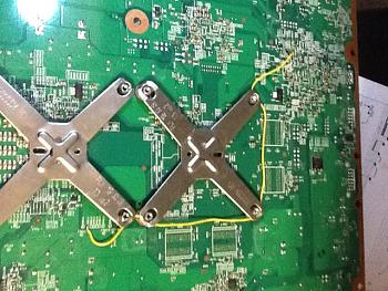

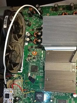

Foto intanto..
Per prima cosa ti consiglio di smontare le ventole e dar loro una bella pulita... Anche e soprattutto per una questione igienica mentre stai lavorando...
Il cavo schermato... Non vedo lo shield messo a massa... Lo hai fatto? Altrimenti non serve a nulla... E comunque proverei con un filo di reset classico...
ho provato anche con un AWG24 lungo 38 cm, poi l'ho allungato a 45 cm.. ma niente
JASPER 16MB,
ho provaro tutti i tipi di timing...
Monta il case metallico e fai girare l'rst adiacente ad esso facendolo passare dal lato anteriore del lettore. Per le jasper è un metodo infallibile.![]()
