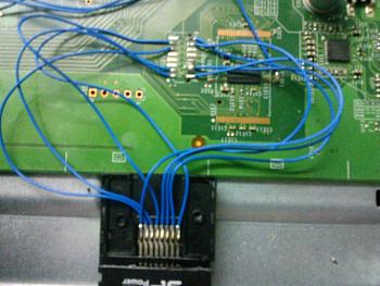

    Allegato 9886 questo e il nand reader che ho creato seguendo lo schema....se nn sidovesse capire bene provo a fare qualche altra foto.

    Dice che l allegato non è valido..prova a riuppare!

    problema corona v2-nandreader.jpg cosi??

    non riesci ha fare una foto di qualità migliore??
    perchè a vederla così purtroppo credo che sia di poco aiuto...
    e soprattutto fotografa i punti per la lettura sulla mobo..

    asp vediamo che posso fare....cmq se puo essere d aiuto e identica a quella del tutorial...lho controllata un manicomio di volte....cmq cerco di farla in maniera decente...

    si era solo per vedere se magari cè qualche saldatura sulla mobo da rivedere o cmq per cercare di aiutarti al meglio..

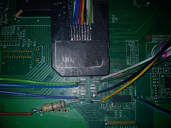

    ma scusa...la tua mobo quale è??????
    devi postare le foto con le saldature fatte da te sui punti della mobo per la lettura...

    allora ragazzi....miracolosamente ho risolto staccando norton.....ho eseguito di nuovo la guida passo passo ma qui sorge un altro problema:O.........devo prendere la cpu key e ovviamente provo tramite indirizzo ip...quindi stacco il nand reader pulisco le saldature, divido la pista ponticellata e provo a fare partire da eject ma sta qualche secondo e si accende un led centrale rosso....il chip squirt 360 e stato programmato....

    Lo squirt lampeggia verde ad intermittenza?

    nn lampeggia...quindi sicuramente nn ha programmato una chippa allora...pero auto gg mi ha detto che era tutto apposto...

    posso provare a cambiare chip e lo programmo prima di installalo stavolta....

    Foto dell'installazione...
