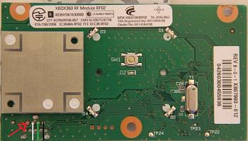

- modulo rf xbox phat
- diodo 1n4001 o equivalenti
- un cavetto usb

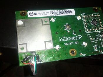

per prima cosa sincronizziamo il joypad che ci interessa collegando il modulo rf alla xbox ed eseguire un normale sync, dopodichè stacchiamo il modulo e cominciamo a lavorare. saldiamo il cavetto usb al modulo rf in questo modo:

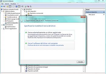

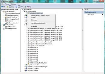

Rechiamoci in gestione dispositivi, andiamo sull'icona del dispositivo sconosciuto e scegliamo di aggiornare i driver.

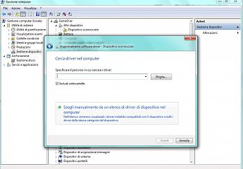

selezioniamo "cerca software driver nel computer" e successivamente selezioniamo "scegli manualmente da un elenco di driver di dispositivo nel computer",

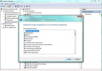

selezioniamo "mostra tutti i dispositivi" e scegliamo avanti, poi "disco driver".

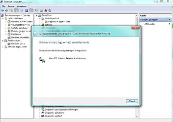

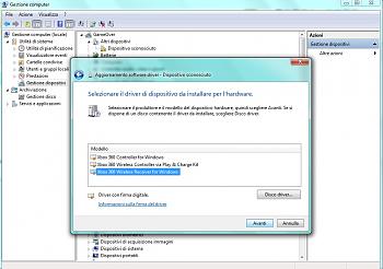

Recarsi nella cartella Program files\microsoft xbox 360 accessories e selezionare il file Xusb21.inf e successivamente selezionare "wireless receiver for windows".
A questo punto i basterà staccare la usb, accendere il controller dal tasto guida, attaccare la usb e il vostro controller verrà riconosciuto da windows! buona giocataaa!!
ecco il mio lavoro!
