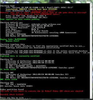

Ecco l'immagine.

Ma da questa schermata si capisce se ho la lt3 o la lt2?

Scusa ma cosa lo provi a fare il disco? Non vedi che ti dice che ci sono degli evidenti problemi con il gioco? Riparti dalla ISO, la dai in pasto a abgx360 ultima versione e imposti il Level AutoFix a 3, premi Launch e lascia che la ISO venga sistemata. Poi rimasterizzi su un nuovo supporto.
Hai l'ultima mod, LT+ v3.0? Se è XGD3 è consigliabile usare un masterizzatore compatibile con Burner Max Payload Tool o iXtreme Burner Max per masterizzare il gioco a 100% e non troncato.

Purtroppo non so se ho l'ultima versione lt3, infatti ho usato abgx come consigliatomi per cercare di capirlo!
Se è lt+ v3.0 è implicito che sia anche xgd3?
Infatti a me sembra fatto con il truncate per questo la iso è "too short".

poichè la topology data è verificata, direi proprio che:
-hai lt3 visto che si avvia
-quel dvd è troncato (lo si capisce dal layerbreak) e potresti avere errori più in là nelle missioni del gioco
gioca un po' e procurati un masterizzatore burner max

Se usi LT+ v3.0, sempre patchare le ISO con abgx e POI ti occupi della masterizzazione...
