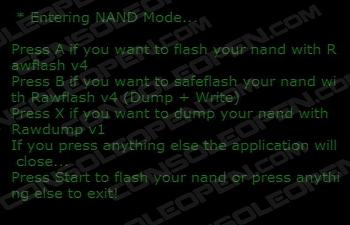

    Sono davanti al SCRITTURA DEL NUOVO FREEBOOT USANDOSIMPLE NAND FLASHER
    che tasto devo premere nel entering nand mode che devo premere a-b o x ? Problema con la configurazione dopo L'Ergh ecc-index_8.jpg
    Scusa, ma basta che leggi cosa c'è scritto... A per flashare (scrivere), X per dumpare (leggere).
