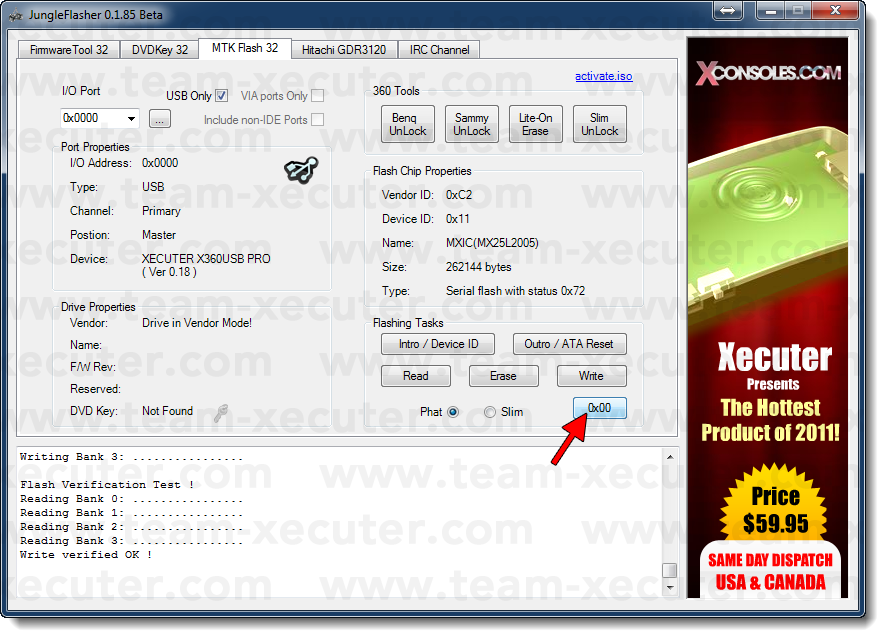

si a me succedeva qualche volta, quindi anzichè cliccare "slim key" cliccavo 0X8C e mi avviava la procedura di unlock (la foto fa vedere solo dove è 0X8C, 0X00 è il comando di blocco, invece 0X8C di sblocco)
EDIT: errore mio pensavo parlassimo dello sblocco , allora prova dopo intro device a cliccare "Read" oppure prova DosFlash32 eseguibile da windows
Ultima modifica di yusepe; 29-11-13 alle 19: 32
