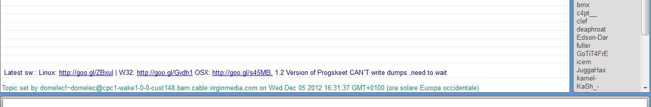

    oggi sul canale irc del progskeet si legge questo:
    1.2 Version of Progskeet CAN´T write dumps ,need to wait
    Ultima modifica di guerrierodipace; 06-12-12 alle 23: 08

    non so se entrambe,non è specificato.
    l'unico che afferma di aver scritto su NAND dice di esserci riuscito mettendo il vecchio bitstream
