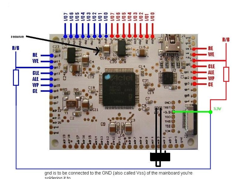

    Nn mi tornano le resistenze... cmq ecco lo skema...

    Grazie per lo schema, ma ora sono un po' confuso.
    - sono in modalità stand alone (scheda non alimentata), se rimuovo R8 non tolgo anche l'alimentazione da USB?
    - il pad 3.3V è un ingresso o un'uscita? Con l'xbox io ricevevo i 3.3V dalla scheda (alimentata ma spenta) e alimento il Progskeet. Devo considerare il tuo schema per un'installazione con scheda alimentata? Devo intendere il rotondo verde a destra come punto sulla scheda?
    - in stand alone posso prendere i 3,3V da R8 come ho fatto io pur seguendo il tuo schema?
    - ho usato 5 resistenze in serie da 460 Ohm, per quanto ne so io in serie basta sommare il valore di ogni resistenza, quindi dovrebbe essere 5 x 460 (Ohm) = 2300 Ohm = 2,3 Khom
    - ogni resistenza nello schema è pari a 2,2 KOhm?
    - l'alimentazione da scheda è più stabile che in stand alone?
    - pensi che saldando sui piedini dei Nand il segnale sia migliore?
    Scusa le tante domande, ma almeno faccio un po' di chiarezza. Penso possa servire anche ad altri.
    Spero tu riesca a rispondermi ancora stasera, se no aspetto :-) Intanto provo a basarmi su quello che ho capito e magari cerco un alimentatore esterno.
    Ciao ciao e grazie ancora
    - lo skema è per farti capire come fare il PULL UP...
    - 3.3V essendo un PULL UP è in ingresso a R\B
    - prendi 3.3V... da qualsiasi parte li prendi sono 3.3V
    - sono 2 resistenze in parallelo... valore da 2.2 a 10 KoHM
    - sulle Ps3 io tengo lo StandAlone
    - onestamente? Per come hai saldato sugli alternativi nn ti consiglio saldare sulla nand...
