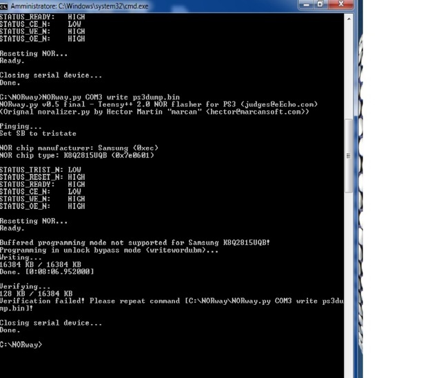

    Salve a tutti, dopo molti downgrade sono incappato in questa ps3 dyn-001 da 120gb con fw 4.56
    Da premettere che utilizzo Teensy++ 2.0 e NORway v0.5
    Effettuo la validazione dei dump , verifico entrambi i dump e sono perfetti.
    Patcho il dump.bin creato, eseguo la procedura di scrittura, ma alla fine mi da questo errore in verifica
    Nome: Immagine (FILEminimizer).jpg
Visite: 149
Dimensione: 60.8 KB
    Ho gia controllato le saldature ed è tutto ok.
    Qualcuno sa dirmi cosa fare ? non vorrei dover comprare l'E3 Flasher

    Premetto che ti converrebbe utilizzare una versione più recente di norway, v6 o v7, in tutti i casi si tratta di un problema affrontato mille volte che al 99% dei casi sta nell'installazione, una o più saldature difettose tra i test points sulla scheda madre o sul teensy, qualche filo danneggiato, un'errore nei collegamenti o anche della sporcizia tra di essi o sulla mobo come per esempio dei residui di flussante, se invece tutto fosse perfetto ed il problema dovesse continuare a presentarsi potrebbe anche di un problema legato ad una NOR difettosa che magari inizia a dare problemi, questa comunque la terrei come l'ultima delle possibilità, io opterei per un problema nell'installazione, pertanto il minimo che puoi fare e fornire delle foto ben nitide ed ingrandite di tutta l'installazione, credo che nel tuo caso non ci siano altri consigli da darti.
    PS: Hai provato a dare il comando writeword al posto di write?

    Incappato proprio ieri sera in questo odioso problema. Letture perfette ma write in failed ricorsivo. In un colpo solo ti dico cosa ho fatto: 1) dissaldato e risaldato tutti i testpoint (TUTTI) 2) cambiata porta USB del pc che stavo utilizzando (non era il mio e sono passato dalle porte frontali del case a quelle posteriori dirette della mainboard. 3) verificato in prova diodi, point to point, da teensy a testpoint stagnati. 4) pulito per bene con isopropilico dato che avevo rinnovato tutti i testpoint con flussante. E' infine andata come un treno. Segreti non ce ne sono, lavoro noioso...quello si...davvero tanto. Rimboccati le maniche. E3 Flasher? No grazie. Ah, e come dice Debugbrain, il writeword e' un must.
    P.s. il failed lo hai fisso a 128kb oppure e' random?

    ok grazie ragazzi stamattina riprovo tt le saldature. il test point è random
    435
    ok raga tutto risolto, grazie x i consigli, il pin we si era staccato
