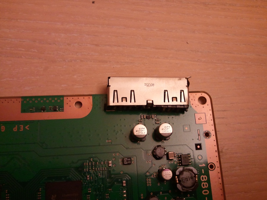

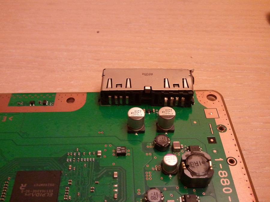

    Allorala piastra madre è una dyn-001 praticamente sono rientrati i pettini delle usb la parte metallica che tiene le usb é piegata,si é staccato 1condensatore e ne manca 1 pres
    umo perché vedo solo le saldature
    quella di dx è messa malissima i pettini li ho raddrizzati io anche il condensatore di dx l'altro manca ma non funzionano tutte e 2 comunque
    Anteprime Allegate Anteprime Allegate problema porte usb non funzionano-1.jpg   problema porte usb non funzionano-2.jpg

    metti una foto, speriamo di recuperare almeno una porta x renderla utilizzabile

    ho acquistato 2 porte usb e le andrò a sostituire. sulla porta usb di sx con i 2 condensatori"suppongo io" sul pin di sx come in foto ho i 5v mentre sulla usb di dx pin di sx ho 1.5v ma manca 1 componente che è nero .
    1 componente è grigio mentre l'altro è nero

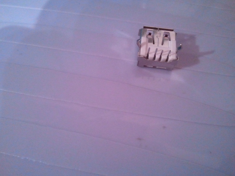

    ho risolto tutto ho sostituito le porte usb con le porte in foto ne funziona solo 1 perchè l'altra mancano 2 componenti che non sono riuscito a capire il valore
