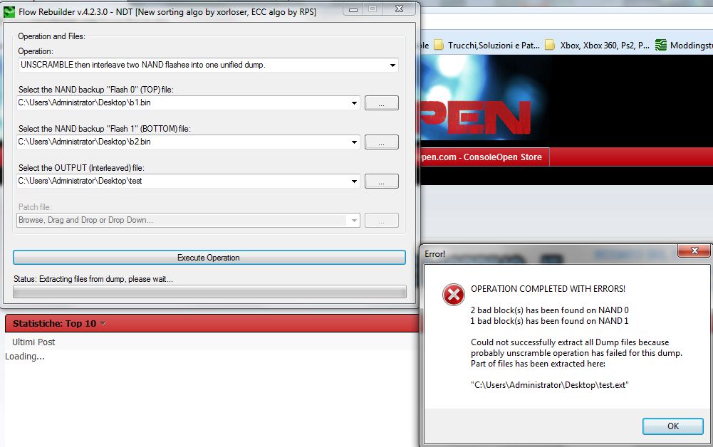

    sono riuscito a recuperare nand 0-1 ma ora quando le unisco flowrebuild da sempre un errore con ps3 flash tool 4.65 la nand unita passa i controlli e lo patcha correttamente ma il risultato e' sempre lo stesso doppio beep e si spegne. chissa' perche' ora flowrebuild mi da un errore alla prima lettura le nand erano ok le ho scritte 4-5 volte senza mai brickare. sembra che ci sia un problema sulla bootldr (top) 0xFF filed area . e' grave e' da buttare ?? pero' e' strano all'inizio era buono il dump. su ps3 dew.. c'e il download per nand0-1.rar ma e' un fake non lo fa' scaricare forse sarebbe la mia unica via di salvezza le nand donor.

    Ke errore ti da Flow?
    Estrae i dati NAND come file vuoti?

    ciao i dump sono sani con tutti i file al loro posto se vuoi posso postare il link per scaricare il dump unito.. flow rebuild dice 2 bad block su nand 0 e uno in nand1. dopo patchato se divido il dump e poi lo riunisco flowrebuild non da nessun errore nonostante tutto se riscrivo le nand sempre doppio beep e si spegne

    ciao ecco i link per le nand [url]http://www.filedropper.com/b1[/url] [url]http://www.filedropper.com/b2_2[/url]
    Il dump ha problemi... flow lo unisce ma ti da errore.
    Adesso c'è da capire se è il tuo di dump a non essere corretto o cosa. Se rimetti i Dump originali sulla console va?

    no bricka eppure l'ho riscritto 4-5 volte senza mai brickare lo giuro. sembra che ci sia un problema sulla bootldr (top) 0xFF filed area
    Ultima modifica di pigey; 01-11-14 alle 17: 39
    Hai un bel fermacarte
    Se partiamo da un Dump fallato la console è inutilizzabile mi dispiace.
    Un dump unito così non ho senso fare il check manuale... è ovvio che cannerà qualcosa.
    Se nemmeno i dump originali vanno la console è da buttare... sorry
