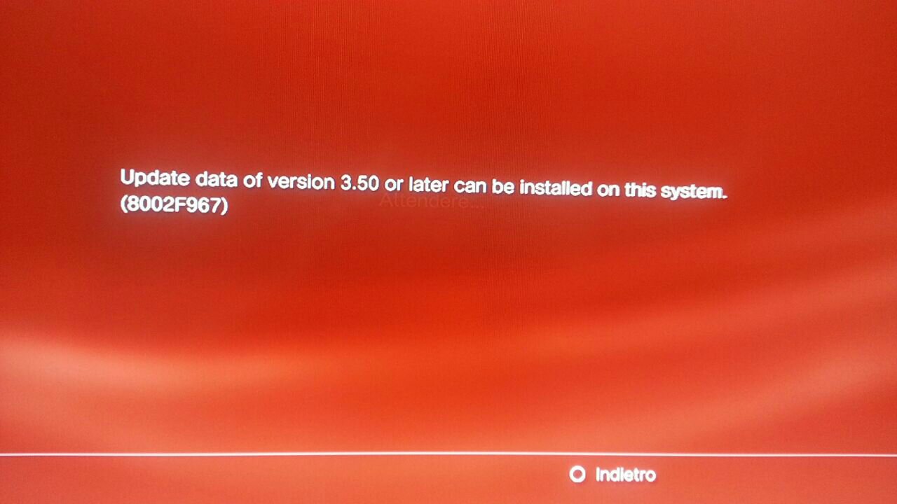

    Slave ragazzi chiedo aiuto a voi...
    Un cliente mi deve portare la ps3 in oggetto!!
    Ho un dubbio per il down grande se possibile su questo modello.
    Ho fatto verificare con programmino e restituisce immagine che allegò
    Il dubbio e che detta da voi tutto ciò non e affidabile quindi chiedo come poter verificare in modo assoluto la compatibilità del down grande sempre che ci sia
    Grazie in anticipo

    Devi vedere il modello della console.
    Regular Member L'avatar di terremoto76
    261
    Scusa ma non capisco il modello esatto dove lo trovo?
    2,950
    È quello che hai scritto nel titolo

    Dal modello sembrerebbe non essere downgradabile....
    però dall'immagine che posti si.
    Io al tuo posto farei comunque un dump e poi me lo andrei a verificare punto per punto....

    Controlla bene il datacode
    2504 data code 1c "firmware base di sistema "3.70-3.72"
    nemmeno per smontarla e prenderti rischi inutili ......

    Cacchio ragazzi mi scuso ho errato a scrivere datacode verificato da foto e 1A mi scuso quindi in questo caso?
    deciditi .........
    nella guida che c' e scritto???

    A me sembra di capire che 1a sia ok ma volevo una conferma
    se leggi il tutorial per la validazione del dump, e quella del teensy, avrai tutte le conferme che cerchi

    Ok ora provo a verificare grazie

    Ecco, ora spiegato il tutto...... Buon lavoro
