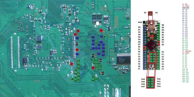

    teensy ++ 2.0 cechl04 nor
    E' la prima volta che mi capita una 80gb (finora ho fatto soltanto slim).
    In rete (ps3 devwiki) ho trovato la disposizione dei test points della nand per una scheda madre ver-001 il problema è che non ho la corrispondenza sul teensy.
    Vale a dire che la serigrafia nel teensy chiama un punto ad esempio PA6 mentre sullo schema hanno siglie differenti (forse perché sono schemi copiati da proskeet o e3 flasher).
    Qualcuno ha uno schema che dia una corretta corrispondenza su basetta teensy?

    Non mi sono spiegato:
    -per le Dyn delle 2004/2504 lo schema ha dei punti con delle denominazioni che corrispondono alla serigrafia che ho nel tensy, cioè su schema ho ad esempio B5 ed ho B5 sul teensy e così via.
    Nello schema per le 80gb ho A22 su scheda madre, ma sulla serigrafia del teensy non c'è, i punti sono chiamati proprio con sigle differenti...
    Allego lo schema che ho trovato.

    Per info no, non è che gli hanno copiati ma sono sigle con logica, quali gli a sono addresses mentre d sono i data....
    fat o slim sempre nor sono, sempre i soliti punti sono

    E' un comunissimo schema per NOR... mi rattrista vedere che fate i downgrade senza un minimo di cognizione e vi arenate in queste piccolezze...

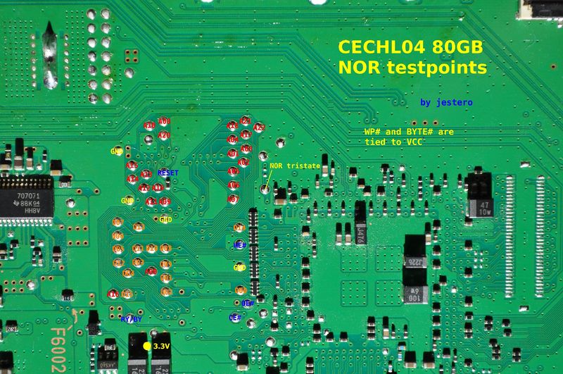

    Grazie criscros per aver postato lo schema, a me serviva la parte del teensy quella in cui gli indirizzi della nor venivano associati ai PAD anche se poi la definizione della foto della main è scarsa e si fa fatica a riconoscere le scritte in arancione.
    Ad ogni modo ho trovato un altro diagramma (ho dovuto ridurne la qualità per poterla allegare) ho controllato una decina di indirizzi e corrispondono, domattina lo testo.

    Allora la lettura è andata a buon fine, ho un problea in fase di scrittura (si blocca sempre a 768 kb).
    Facendo una ricerca con il modello della NOR ho trovato altri utenti su forum stranieri cui è stato suggerito di mettere il tensy in modalità 5 volt? Vi risulta possa essere rischioso?
    Adesso intanto provo con erase e successivamente writeword...
    Ultima modifica di pirlonga; 15-08-14 alle 10: 03

    Prova con writeword
    EDIT: Devi dare il comando writeword, con l'erase non risolvi.

    ha funzionato, ha impiegato poco eno di 20 minuti.
    (prima erase, poi writeword)

    Potevi anche evitare di fare l'erase
