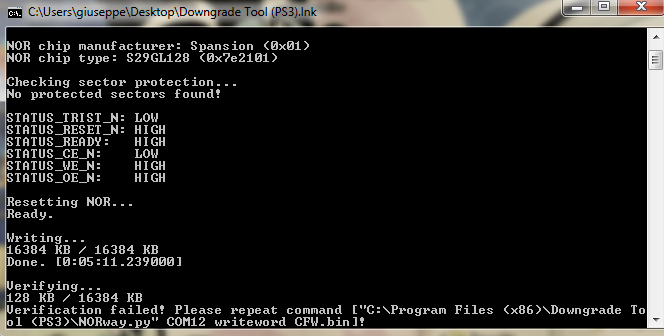

    Ciao a tutti oggi sto provando a fare un downgrade ad una ver-001 fat.
    Dumpo la nor per 3 volte le comparo tutto ok.
    Valido il dump manualmente ok tutto perfetto lo patcho e lo riscrivo con il comando write e non va allora prova writeword e funziona riscrive, ma arrivato alla verifica della scrittura fallisce.
    Qualche anima pia mi potrebbe aiutare.
    questo è il log ms dos

    stai usando zif?In che senso il comando write non va?
    MILANO
    1,004
    no nn uso zif saldo direttamente sui test point mb il comando write mi da verification error invece dando il comando writeword scrive,ma non supera la verifica e non capisco cosa possa essere la causa visto che il dump l'ho validato manualmente

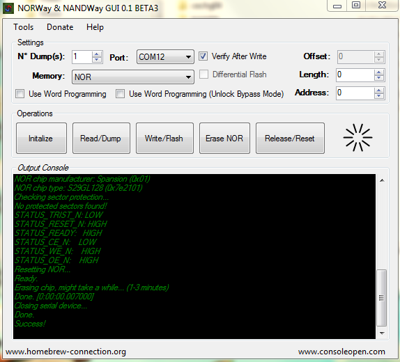

    provato a fare erase nor, ma la cosa strana è che lo fa in 2 secondi
    Ferrara CUBA
    3,025
    devi fare erasechip poi riscrivi, riprova a mettere il dump originale e vedi se ti parte

    Nome: Cattura2.PNG
Visite: 122
Dimensione: 57.9 KB
    Ultima modifica di pe851009; 06-07-14 alle 19: 25
