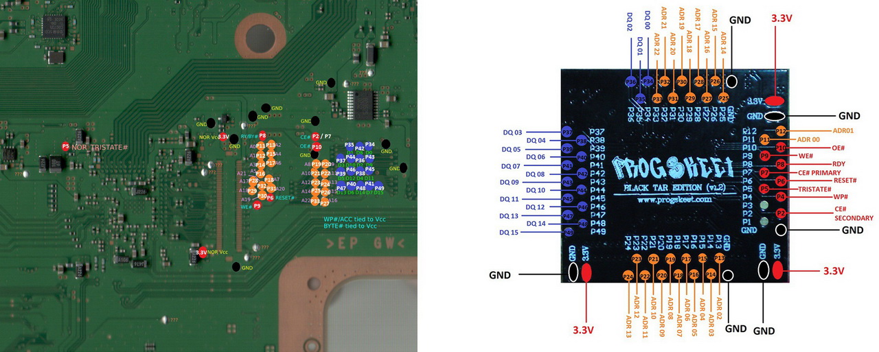

    Questo è il modello di Mainboard...e a proposito di questo:
    devo collegare tutti i GND e tutti i 3,3v, xkè ho letto da qualche parte che addirittura il 3,3v non bisogna neanche collegarlo x evitare di danneggiare il chip, vero??
    Al punto CE vanno collegati entrambi P2 e P7 o solo uno dei 2?
    Il P4 devo collegarlo insieme ad uno dei 3,3v che vanno sulla mainboard?
    Cosa significa quel Byte# tied to Vcc che io non ho?
    Prima di effettuare la lettura devo alimentare la console?? Xkè fidatevi non è scritto in nessuna delle 10-15 guide che ho letto

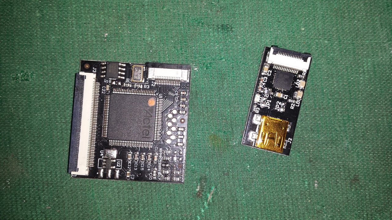

    allego altre foto dello Skeef
    Delucidazioni su Progskeet 1.21-20140529_194008.jpgDelucidazioni su Progskeet 1.21-20140529_194130.jpgDelucidazioni su Progskeet 1.21-20140529_194234.jpg

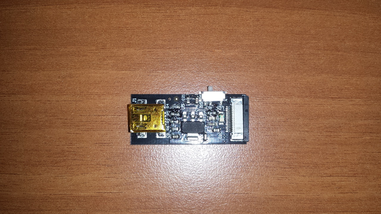

    Il primo è lo slave che non funge, appena lo collego, periferica USB non riconosciuta

    No Titty, il Progskeet l'ho programmato con lo slave collegato, o meglio tramite lo slave, l'unica cosa che il sistema installa è lo Slave, non lo Skeet!!
    Quindi anche se accendo Zading non riuscirei mai ad installare il Progskeet, xkè non mi viene neanche rilevato dal sistema, essendo collegato al Pc indirettamente tramite un Flat allo Slave, credo di essere stato chiaro ora, o no??!!
    In Ordine:
    Installato lo slave
    Programmato Skeet tramite Slave
    basta, nient'atro, xkè non posso fare nient'altro
    kaya, perdonami se sono franco (ma assolutamente non arrogante credimi), ma credo tu non abbia le competenze tecniche per affrontare una sfida del genere.
    Hai esordito nel thread con un "non esiste un tutorial per questa revisione", significa che fai le cose meccanicamente e senza ragionarci, ergo secondo me butti via tempo in quello che vuoi fare. Pensi che tutti inizino sempre con un tutorial sotto il naso a fare quello che devono fare?
    Comunque sia, cerco di darti un po' del mio contributo.
    Dalle foto che hai fatto hai tutto... Programmatore Jtag, slave board con porta usb (non capisco perchè dici che non hai la porta usb), Progskeet... Basta solo sapere quello che va fatto
    Per esempio cominciamo dall'inizio: hai installato i driver del programmatore Jtag? Hai collegato il programmatore Jtag e flashato i bitstream? Se sì, quali bitstream hai flashato? Non tutti vanno bene...
    La slave non si installa... è semmai l' Injectus...

    Non ho la porta USB sullo Skeet intendo, diretta, come ce l'hanno le altre rev.
    Sarà anche vero che non ho le competenze, accetto la critica volentieri xkè sto cercando di imparare, ma non credo che anche voi alla prima esperienza abbiate fatto tutto di testa vostra, o sbaglio??!!Però io ho scritto tutto, ma voi non leggete attentamente....
    Il programmatore Jtag non funge da subito, appena scartato(periferica Usb non riconosciuta), lo slave si, ed è con quello che ho programmato il chip con gli ultimi Bitstream per NOR.

    Hai programmato il progskeet con la sua SLAVE? Impossibile...
    VR
    1,699
    Occhio Raga quello è l'universal programmer che fa anche da slave, la slave aveva lo switch sulla Prima rev e senza nella seconda, questa è la terza
    Si ma serve il programmer... va capito se lui intende quello con "SLAVE" oppure la VERA SLAVE... per capirci quella con l' interruttorino...
    Per capirci ancora meglio... Con cosa hai programmato? Con l' interfaccia della prima Foto o della seconda?
    Cosa non ti riconosce? La prima foto o l' interfaccia della seconda?
    Altra cosa... ho scritto Injectus perchè non mi veniva "universal programmer"
    Ultima modifica di Titty; 30-05-14 alle 10: 50

    Sul fatto di non poter leggere la Nor chi lo ha detto??
    Cmq sul fatto di leggere non ne volete proprio sapere....ho scritto 3 volte che quello con l'interruttorino, che non ho idea a sto punto di come si chiami, non me lo riconosce, appena scartata la busta delllo Skeet ho provato a collegarlo questo benedetto programmatore con interruttore ed era già danneggiato, Periferica USB non riconosciuta.
    Ho programmato lo skeet iniettando i Bitstream con l'altro affarino, di cui a sto punto non so il nome neanche di questo, e che dovrebbe essere l'universal programmer, tramite prompt come ha detto prima -Criscros-.
    Da quando ho iniettato i bitstream x Nor trovati all'interno di Winskeet, la luce del programmer è diventata verde, oltre al led blu di stato, quindi penso che lo skeet sia stato programmato correttamente, anche xkè in fase di programmazione nn ha dato nessun errore.
    Poi se io sono riuscito ad iniettare i Bitstream e voi non ci credete non vi posso convincere di certo io...
    x Titty: la prima foto, non mi riconosce quello
    Ovvio quello non è nulla... quello non va installato... è solo una SLAVE che collega il Progskeet al PC e basta... il secondo invece va installato e deve essere riconosciuto.
    Quindi tu non stai usando la SLAVe ma l 'UNIVERSAL PROGRAMMER... che è altra cosa.
    Adesso i conti tornano...
    Piccolo appunto... sei tu che stai facendo confusione... iniziamo col chiamare i componenti col il loro nome corretto.
    Se colleghi la SLAVE al progskeet e poi il tutto al PC il prog viene riconosciuto dal PC?
    Ferrara CUBA
    3,025
    quello col selettore è la slave e devi collegarla al progskeet dopo che hai flashato i bitstream usando il programmer (quello senza il piccolo interruttore).Se giri il programmer sotto c' è scritto programmer 1.0.Quindi se hai flashato i bitstream correttamente e poi colleghi la slave e non ti viene riconosciuto nulla il problema è il progskeet.Per la slave non ti servono driver

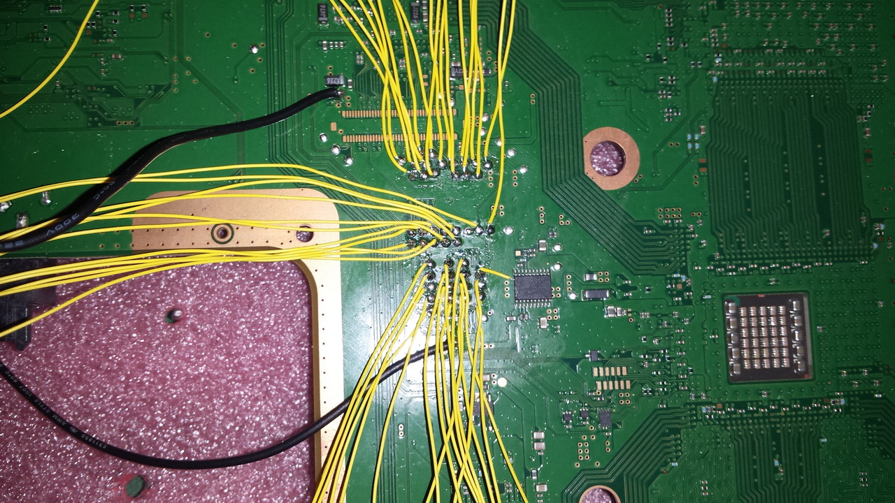

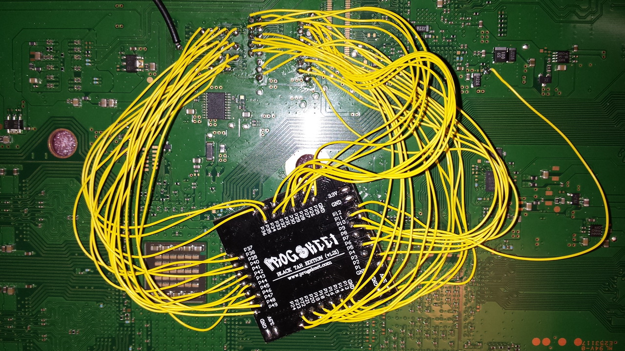

    Aggiornamento
    Ok, tutto xfetto, installato progskeet in Windows e riprogrammato con ultimi bitstream compresi in Winskeet
    Allego foto dell'installazione ancora parziale
    Il P4, o WP#, lo collego direttamente ad uno dei 3,3v?poi collego tutti i 3,3v e tutti i GND?
