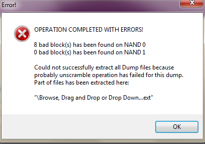

    Ciao a tutti sono alle prese con una MB sem-001 come al solito dissaldo nand le leggo tramite teensy su zif e le compare e sono identiche tra loro.
    Dopodichè faccio uniscramble, ma ricevo questo errore

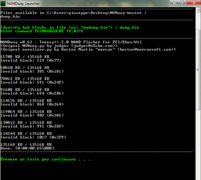

    Allora volevo provare la funzione di nandway per i badblocks e mi vengono segnati
    Nome: Cattura.PNG
Visite: 87
Dimensione: 50.8 KB
    ora come devo procedere per rimapparli con nandway.py?

    ci sono solo 2/3 persone al mondo capaci di farlo, ti conviene scrivere a judges su ps3hax, ti chiederà una donazione di 10euro, con nandway non fai niente per quei bb, lo si deve fare manualmente

    Lo immaginavo e ho già mandato il dump a judges , ma nn ho ancora avuto nessuna risp.
    C'è qualcun'altro di ps3hax che sa rimappare questi maledetti badblocks?
    Dici di aprire un post?

    Ni, nel senso si usa anche quei 2 sistemi, ma ne usa anche altri 16/18 non ricordo bene, se i bb sono di quei 2 tipi allora FR li rimappa senza problemi, altrimenti da errore...

    I dump delle nand come già sapevo erano buoni.
    Dato a judges il dump della nand0 quella lato cpu e ricostruita downgrade esito positivo.
    Cmq quello che mi chiedo nessuno è curioso di capire come si possa fare a ricostruire nand con badblock che non ti permettono di eseguire il downgrade?
    a me è già capitato, ma flowrebuilder mi ha sempre fatto proseguire tralasciando bb in nand. Come so per esperienza su xbox 360 tante nand già di fabbrica escono così,ma quello che mi chiedo come si possono correggere?

    Ripeto ci sono già metodi per rimappare i badblock, la xbox usa 2 metodi standard skip Block e reserve Block, questi 2 flowrebuilder li ha integrati come tutti gli altri sw xbox360 tipo jrunner e altri... La Sony invece ne usa anche altri che non sono molto conosciuti, judges ha investito tempo e denaro per arrivare alla soluzione, ma visto che in passato qualche team ha preso il suo lavoro senza nemmeno citarlo o ringraziarlo ha deciso di non dire o rilasciare niente per non essere ancora sfruttato. So che ci sono altri 2/3 persone in grado di farlo ma comunque quello che ha più conoscenza resta sempre Judges , che inoltre si è creato un software apposito per rimappare tali bb.
    Ho trovato i nomi dei metodi ma non sono riuscito a venirne a capo.
