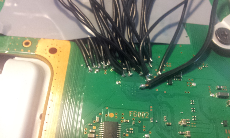

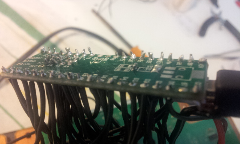

    Foto del montaggio.-...
    Debugbrain likes this.

    Purtroppo foto di qualità superiore non sembrano essere supportate dal forum.....

    Se il teensy è installato correttamente la ps3 dovrebbe accendersi normalmente quando non è connessa al pc.
    Il tuo problema è dovuto senza dubbio all'installazione, le saldature sono orribili, troppo stagno e troppe saldature fredde, utilizza del filo awg 30 e rifai tutto da capo utilizzando il flussante.

    LECCE
    io per prima cosa farei un installazione piu pulita troppe "montagnette" i stagno sopratutto sulla mainboard.

    Nelle saldature non vendo la ben chè minima traccia di flussante, vedi di usarlo altrimenti non farai mai niente di buono
