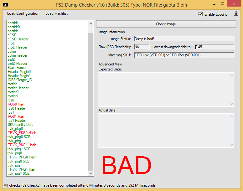

    salve, sto eseguendo questo downgrade da 4.55
    i dump sono buoni ma i checker danno dati differenti
    Nome: 1.png
Visite: 89
Dimensione: 29.4 KB
    Nome: 2.png
Visite: 85
Dimensione: 44.9 KB
    è un difetto del patcher 4.55? posso patchare e scrivere?

    successo anche a me cmq se hai fatto verifica manuale ed è tutto ok vai avanti mi sa ke è un bel bug del programma

    Dovrebbe esser buono,ma hai verificato manualmente?

    C'è una versione corretta da swizzy...stasera te la giro e vedrai che quella dirà la verità...
    In ogni caso il check manuale non lo batte nessuno.

    cmq fai cosi se vuoi patchare il tuo dump apri il programma ctrl+f12 e disabilita enable hash checks
    Il programma più aggiornato lo può comunque scaricare cliccando la freccetta in alto sulla destra. L'ultima rev mi pare sia la 348. In ogni caso mi pare tutto ok nel dump.

    controllo sempre a mano... ma quando questi tool (fatti bene) ti danno errori tremo
    patchato e installato..
    tutto liscio da XMB
