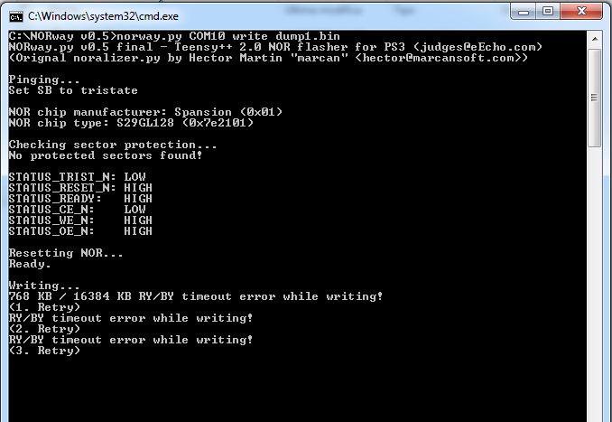

    Ciao a tutti,
    sto effettuando il downgrade della console in oggetto, montante NOR.
    Ho letto 3 dump identici, passate tutte le analisi, patchato il dump.
    Quando vado a scrivere (sia dump patchato che dump originale) si ferma sempre a 768 Kb con errore RY/SB timeout

    Ho controllato le saldature, sono tutte ok.
    Cosa posso fare? Ho letto su un altro post che può essere la NOR ... spero non sia il mio caso, grazie.

    che comando stai dando per scrivere?
    Varese
    940
    norway.py COM10 write NOR_patched.bin

    Prova scrivendo writeword al posto di write

    Feb 2014
    47
    Nel tutorial c'è scritto

    ... scusate, ha scritto correttamente, riavvio ma parte normale ... la procedura è diversa dalle slim?
    Dovrebbe in teoria chiedere l'installazione del firmware ...

    riprogrammato, stessa cosa .... mha ... provo a far l'installazione da console di emergenza ...
    Feb 2014
    47
    Beh in teoria dovrebbe richiederti l'installazione del firmware. So che la domanda sembra stupida ma sei sicuro di aver scritto il file patchato? ?

    Feb 2014
    47
    Beh zeruel io sono entrato da poco nel campo delle ps3 e ho fatto solo 3 downgrade e in tutte e 3 i casi mi è uscita la schermata della richiesta di installare un firmware e da li installavo il cfw. Questa cosa che hai detto tu non mi è mai capitata....ben venga almeno sappiamo un'altra cosa

    Citazione Originariamente Scritto da frozzolo Visualizza Messaggio
    ... si, quello sono sicuro ...

    Installa il CFW da XMB... Fate le cose senza sapere come funzionano, mah.
    io è la prima volta che faccio la phat ... con le slim ha sempre chiesto l'installazione, evidentemente con le phat non è così ... o sbaglio?

    installato Habib da XMB ed è ok ... prima phat ok! Per me RISOLTO zeruel85, grazie a tutti per la preziosa collaborazione!
