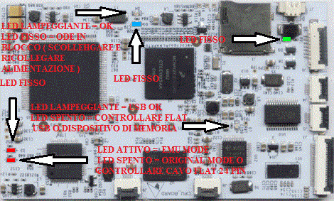

    Controlla che i led si accendano tutti
