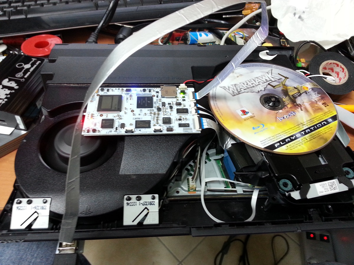

    salve raga ho un problema con il cinese su consolle 4xxx 12gb..praticamente ho montato il tutto..in bd mode legge il gioco originale ma nn legge le usb praticamente mi da solo select new game e to ps3 bd drive.. volevo aggiornare ho messo il bin nella root sia su chiavette ntfs che fat32 ma nulla ho messo pure la cartella delle key e nulla non mi rileva la usb..che posso provare?

    Puoi mettere delle foto della QSB saldata e in generale dell'installazione?

    Nn dovrebbe esserci gia ? Io accendo la play vado su foto poi e3 usb premo trisngolo e mi da solo la possibilita di avviare in br mode quindibmi avvia il dvd o di scegliere i games..ma ci sono solo due cartelle sui video mi pare ne escono molte di piu tra cui quella x update...la qsb l ho messa nel verso giusto..anzi x scrupolo l horisaldata e testato le saldature..leggevo sul sito e3 che io ho la pcb vecchie e non le nuove 1.2 nn vorrei fosse incompatibile...ah sto lavorando a consolle aperta senza il guscio superiore
    Il disco originale lo metti? Premi lo switch visto che il coperchio non lo hai rimesso? Le foto dove sono? Non lo chiedo più.

    si certo che metto il dvd..e ho messo del nastro sullo swich..posto foto

    ho seguito il tutorial e ho prestato attenzione ai due cavetti mettendo quello con le scritte alla mb..cmq ho aggiornato tramite sd messa nel suo lettore ed e andato..ma cmq nn mi legge gli usb

    Ciao w4rl0ck per me sono le saldature la qsb deve essere installata perfettamente sennò e3 non riconosce la USB.posta una foto delle tue saldature e controllale con il tester.

    l ho reinstallata 3 volte ma nn capisco xke alcune chiavette le legge gli hd no...cerco di mettere un foto della qsb
