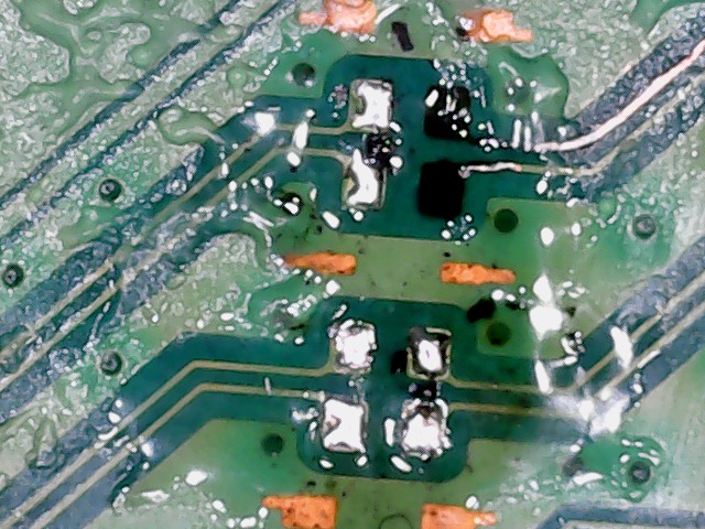

    Qualcuno potrebbe dirmi il valore dei 4 condensatori che vanno rimossi per montare il CobraODE ?

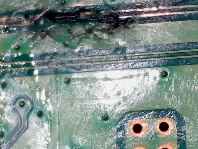

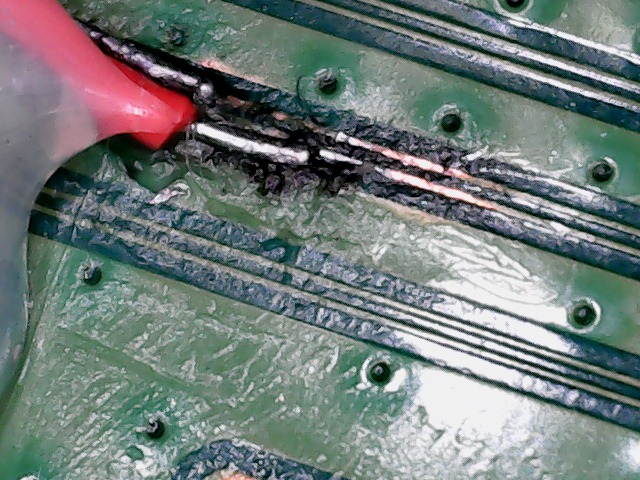

    dovrei resuscitare un mezzo (?) macello fatto da un "macellaio" intero.Nome: 1021-3.jpg

    Sono tutti e quattro dei 10nF, package 0402.

    Maremma che casino .....

    nada.Ripristinati i collegamenti distrutti ma cmq la console si accende ma si rispegne subito.
    8,950
    Controlla se per caso sono a massa (come una console che mi é capitata sotto le mani), comunque senza condo non dovrebbe spegnersi
