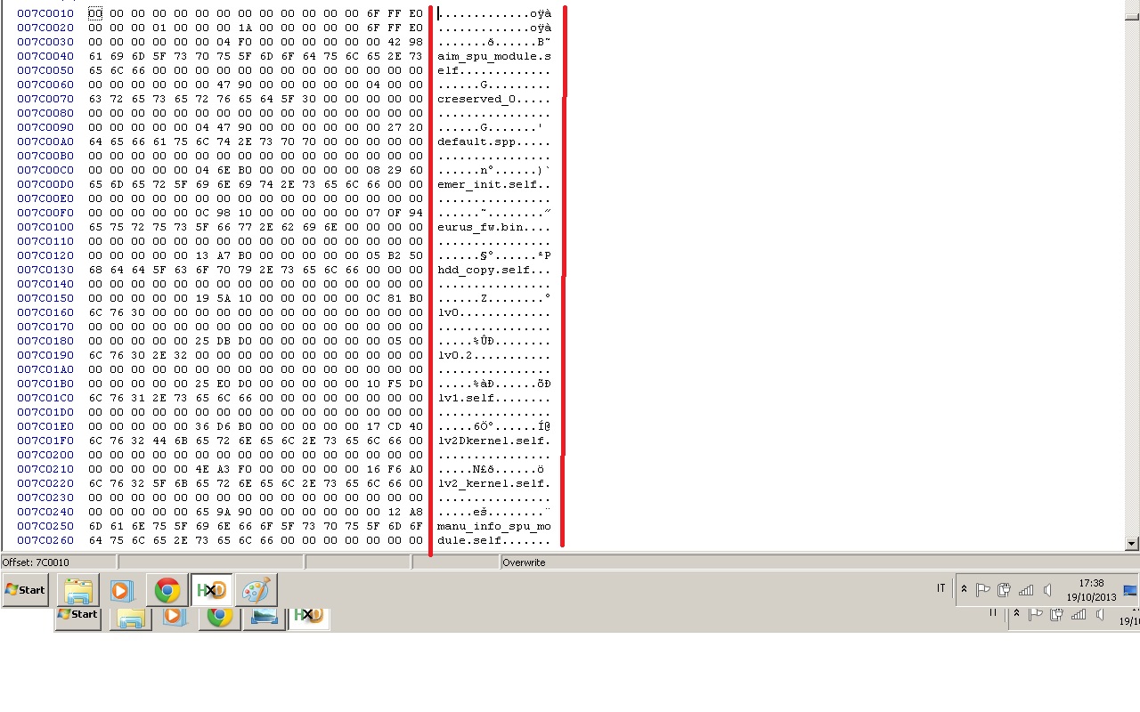

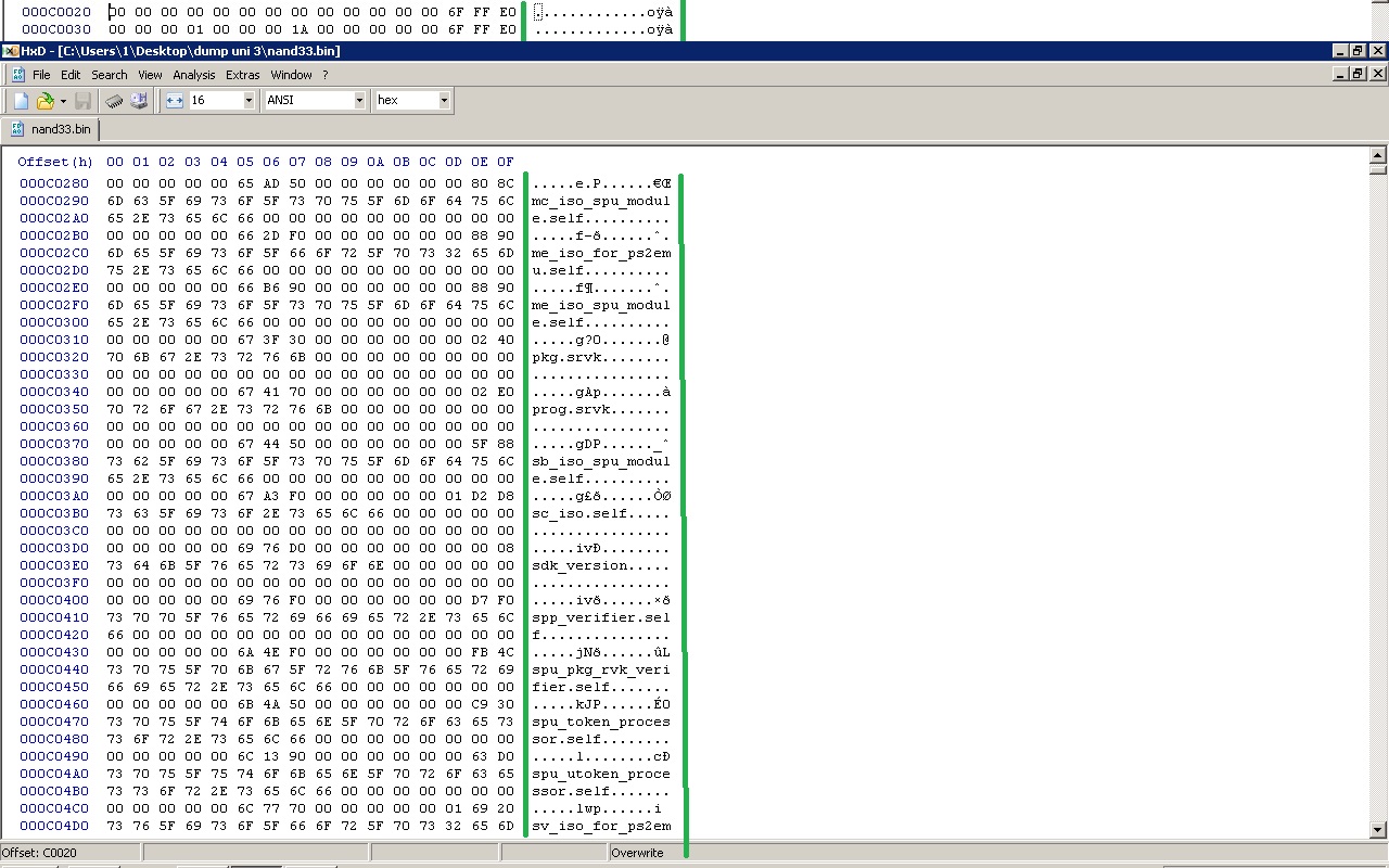

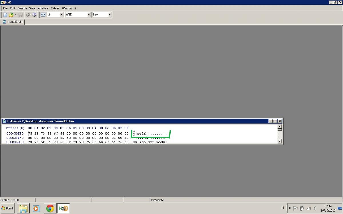

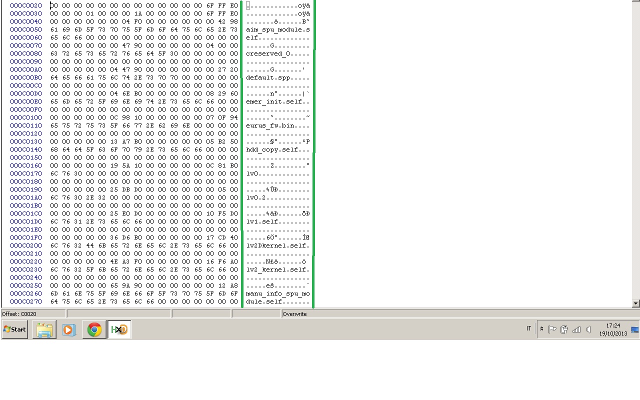

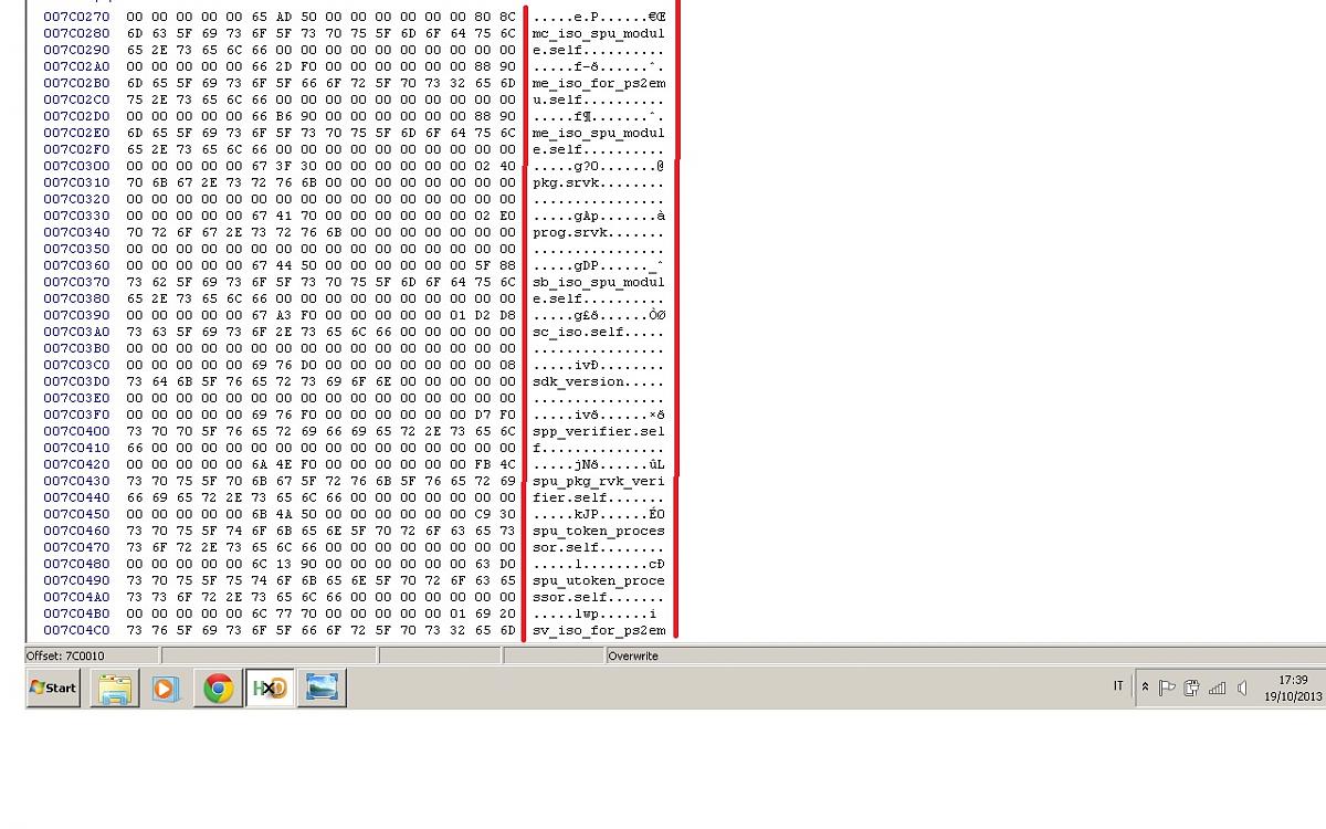

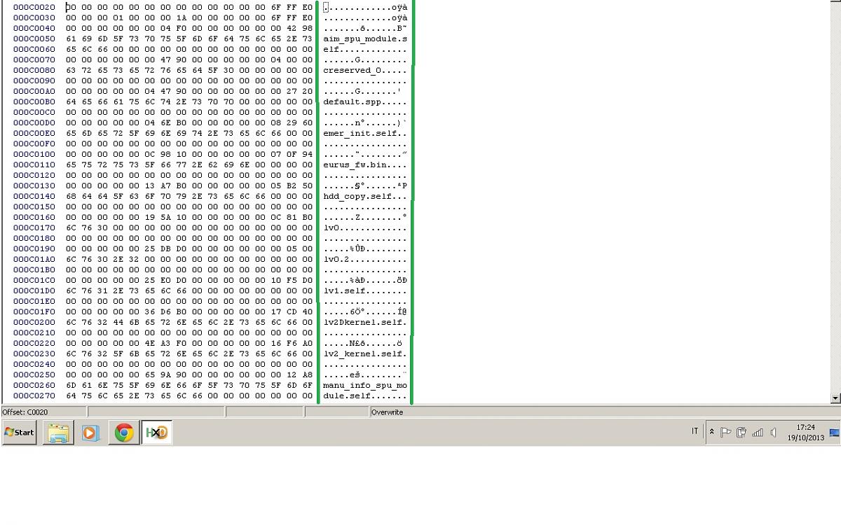

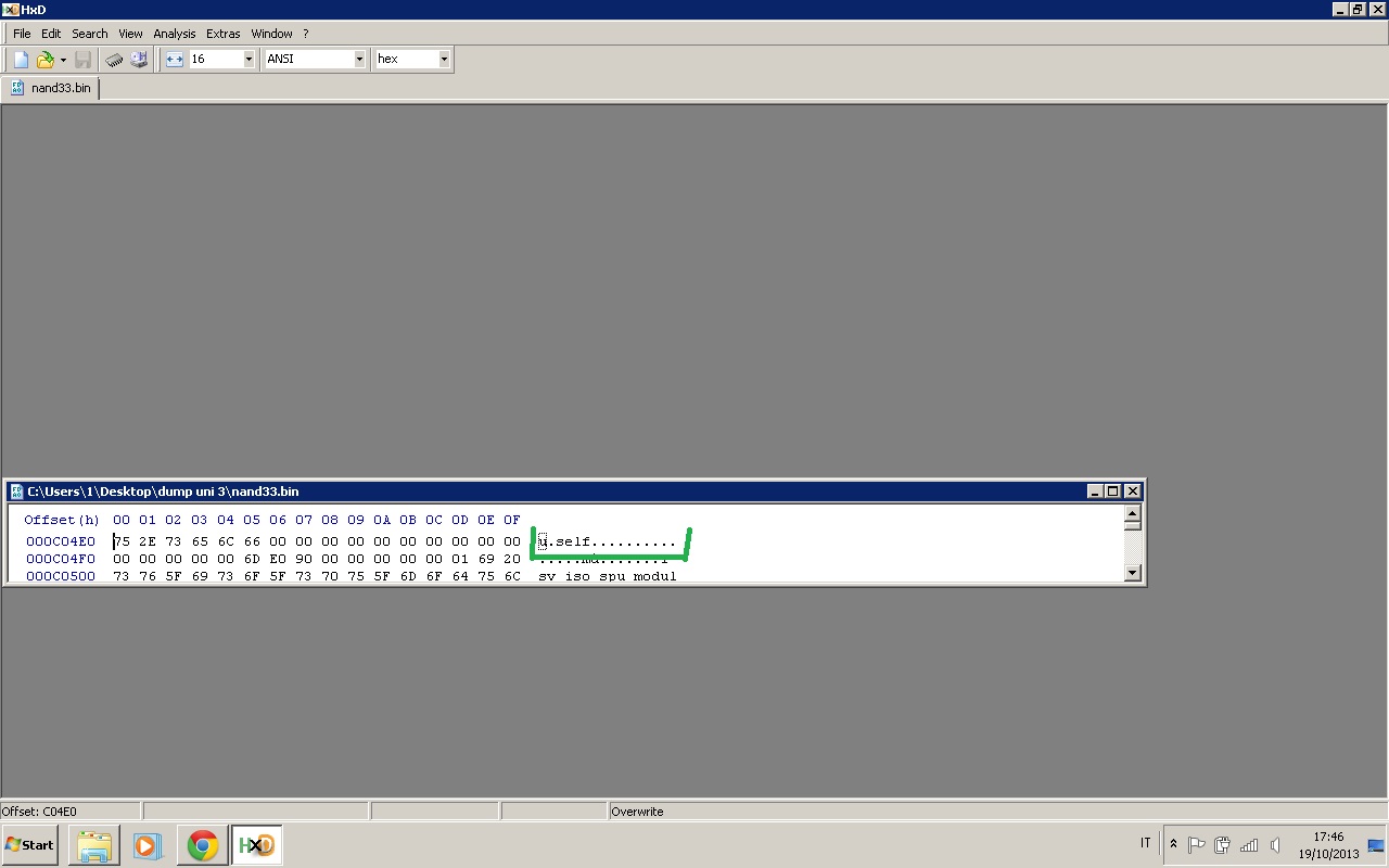

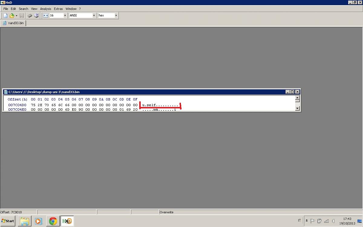

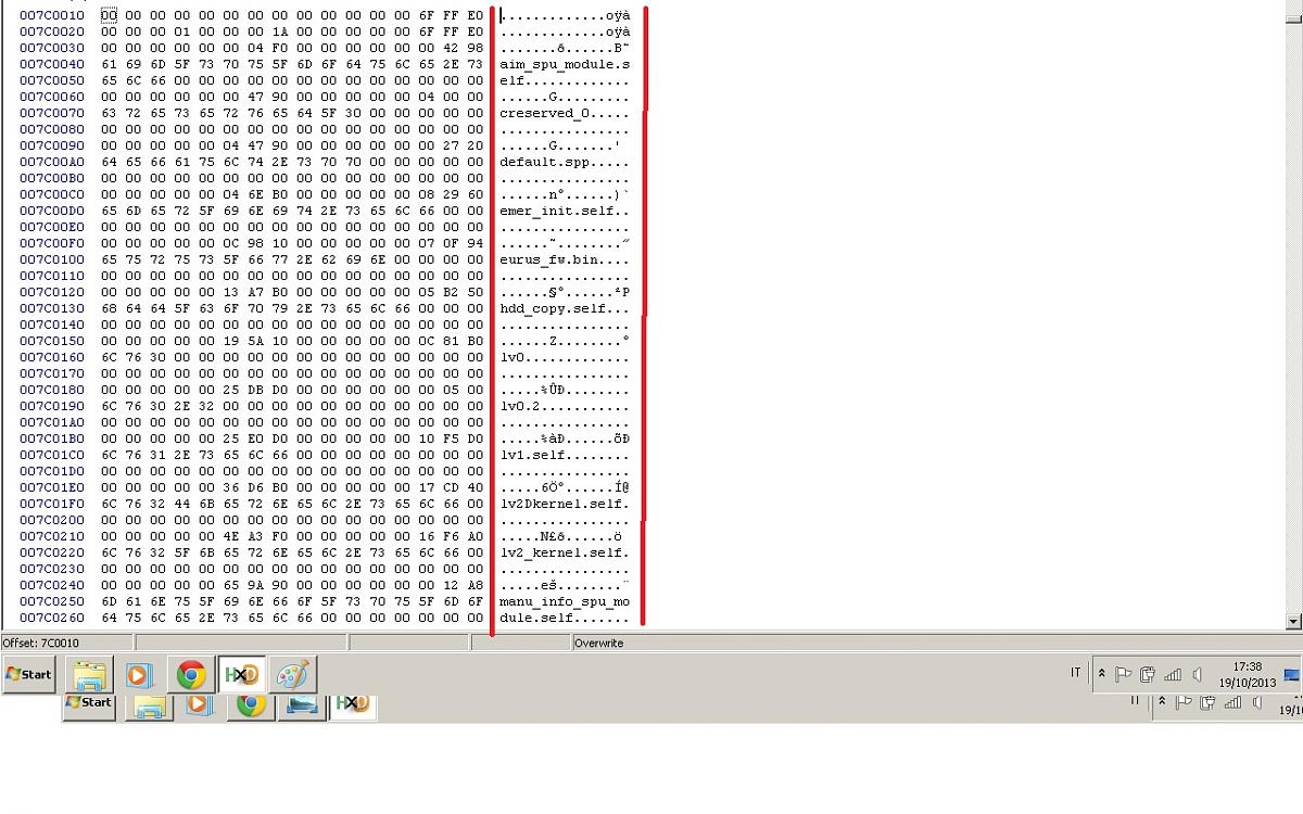

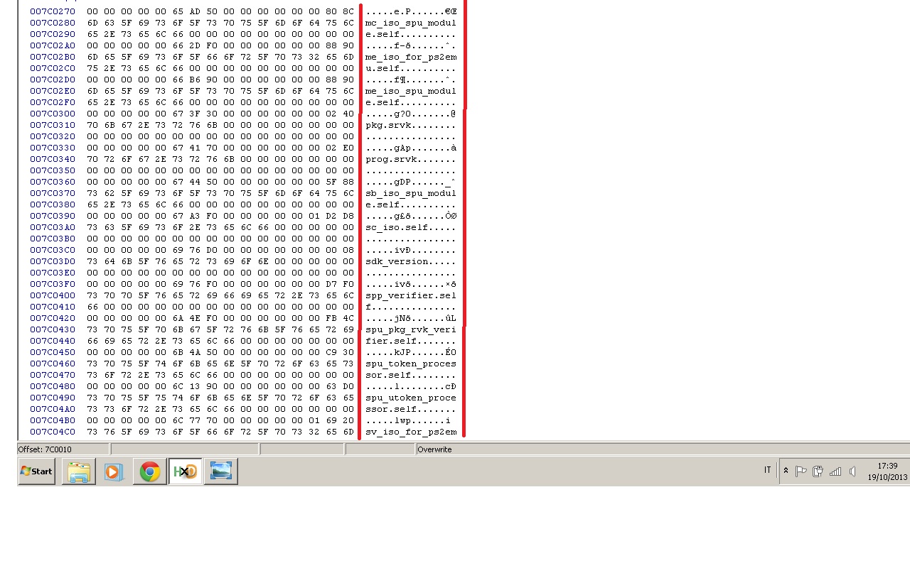

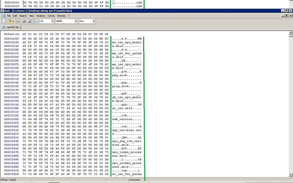

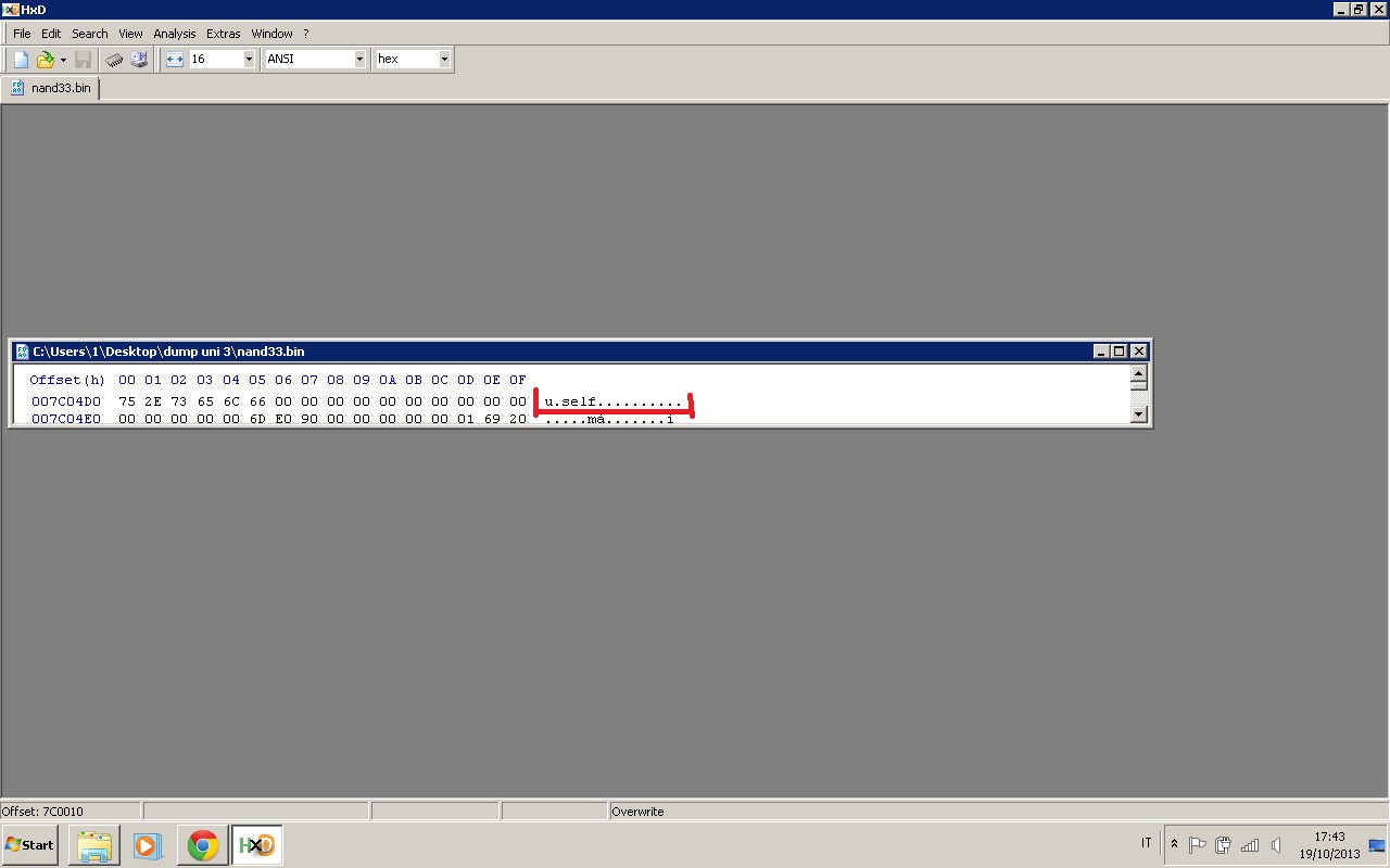

    scusatemi non pensavo fosse cosi importante.. non lo sapevo ..cercavo di fare 2 chiacchere e scherzarci su.. eviterò di spammare inutilmente.. cmq qui sotto ci sono gli screenshot..
    Recupero Ps3 Fat brick-ros0.1.jpgRecupero Ps3 Fat brick-ros0.2.jpgRecupero Ps3 Fat brick-ros0.3.jpgRecupero Ps3 Fat brick-ros1.1.jpgRecupero Ps3 Fat brick-ros1.2.jpgRecupero Ps3 Fat brick-ros1.3.jpg
    Ok, quindi? Non ho capito qual è la domanda.

    tommino mi ha chiesto di postare i ros.. questo dump provando a patcharlo mi da valori di 00 di 1,80% e di FF 17,71 .. pensi sia buono per proseguire??
    Ultima modifica di Mad; 19-10-13 alle 17: 14
    Hai seguito la guida? Se si e tutto corrisponde. Flash a e buona notte ai suonatori
    Inviato dal mio ZP980 con Tapatalk
