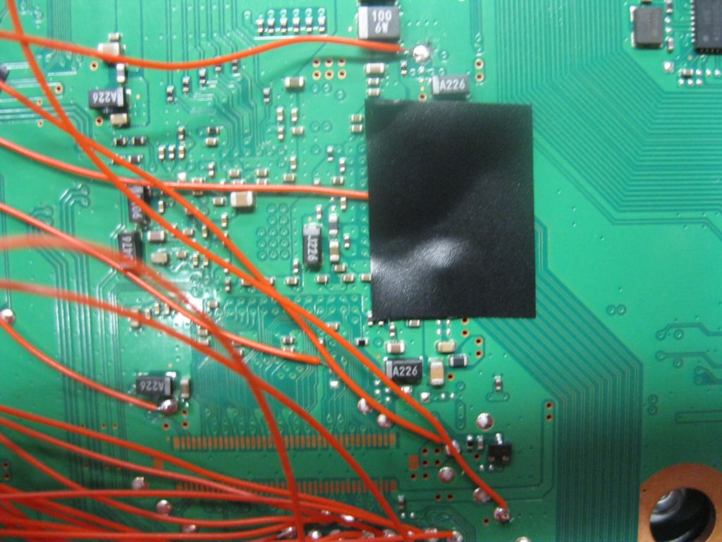

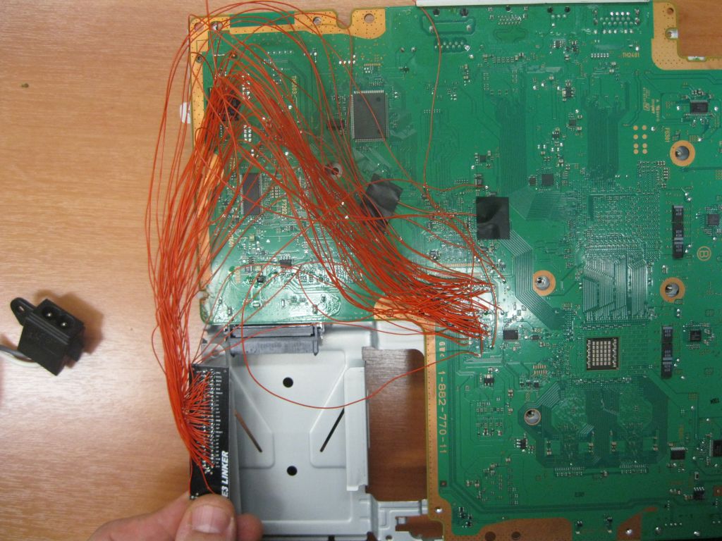

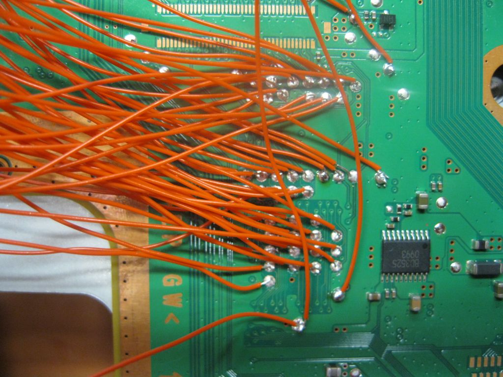

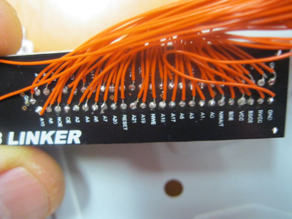

    Foto saldature.....
    [RISOLTO] PS3 2504B - grosso problema nel downgrade-image001.jpg[RISOLTO] PS3 2504B - grosso problema nel downgrade-image002.jpg[RISOLTO] PS3 2504B - grosso problema nel downgrade-image003.jpg[RISOLTO] PS3 2504B - grosso problema nel downgrade-image004.jpg

    E' un problema di connessioni con il Linker quasi sicuramente. A questo punto ti consiglio di svuotare la microSD e di fare un paio di dump per vedere se i collegamenti sono ok. Controlla anche l'ordine dei fili, che tu non ne abbia invertito qualcuno per sbaglio...

    Le saldature non sono il massimo. Hai usato il flussante?
    ... grazie a tutti per l'aiuto, grazie a voi ho imparato alcune nuove :
    1) Butto la clip e uso solo linker
    2) controllare ancora di più la nand/nor
    3) Dopo aver scritto la nand/nor ptchata fare SEMPRE un dump di verifica e matcharla con quella scritta
    4) Cosa più importante ... NON FARE ASSOLUTAMENTE saldature alla una di notte, mentre si guarda la finale di US Open di tennis ....
    Trovato due fili invertiti sul linker, scritta nor patchata, console ripartita e una bella ROGERO 4.46 1.01 pronta per essere smanettata!
