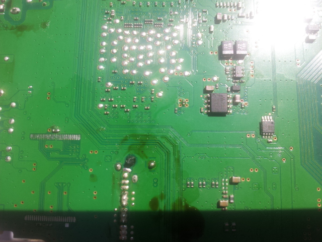

    nand dissaldate...e primo danno come immaginavo un condensatore vicino alla nand di sotto è saltato. ora cerco di ripristinarlo..
    Ultima modifica di marcus78; 05-08-13 alle 12: 39
    Non serve. Se ne hai fatto saltare solo uno di condensatore, puoi lasciarlo stare. A meno che non hai fatto saltare il pull up, in quel caso devi ripristinare per forza.
    E' questo zeruel .quello nella parte di sopra
    Ho scelto l opzione di lavorare con la nand in mano
    Grazie
    Ultima modifica di marcus78; 05-08-13 alle 14: 04
    Non capisco dove sarebbe il danno. Mi sembra ci siano tutti. Puoi spiegarmi meglio?
    2,622
    R: primo downgrate ps3 phat 40g con nand usando tennsy++2.0
    L ho rimesso si vede dallo stagno
    Era quello che dicevi tu?
