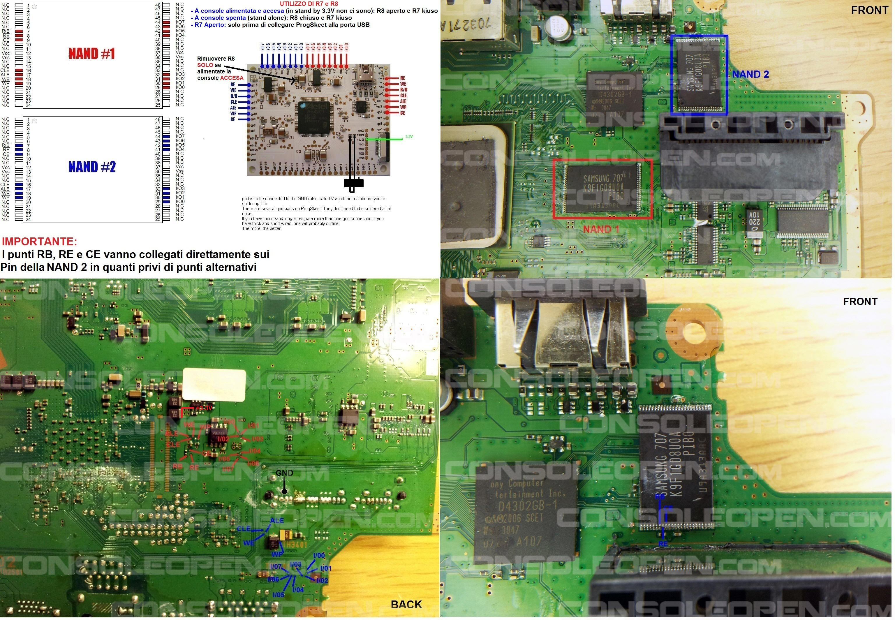

    Scoperto l'arcano!
    C'è un errore grave in questo schema, le nand sono invertite cioè la nand 0 è la nand 2 e la nand 1 è la 1 se vogliamo usare nand 0/1 altrimenti la nand 1 è la nand 2 e la nand 2 è la nand 1

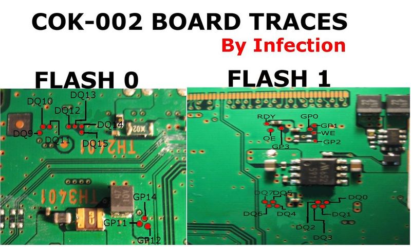

    Li ho potuti ricavare da questo schema
    Ps3 Cok-002 led verde+ schermo nero tentativo downgrade-800px-boardcok002.jpg
    Mettendole come da schema in realtà risultavano inverse cioè brick, mentre mettendole al "contrario" sono esatte
    Spero di essermi espresso al meglio, magari qualcuno modifichi l'immagine se possibile
    Ecco fatto una modifica

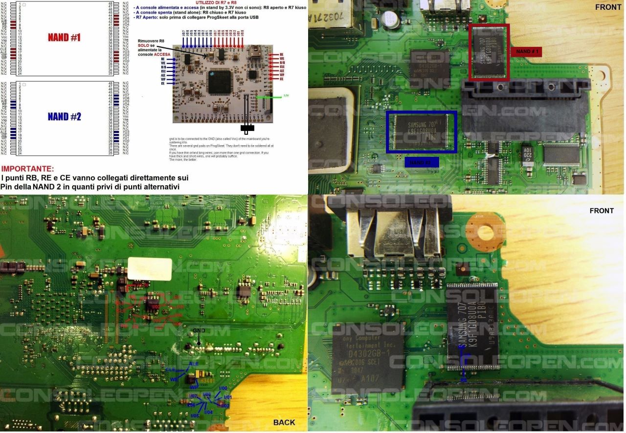

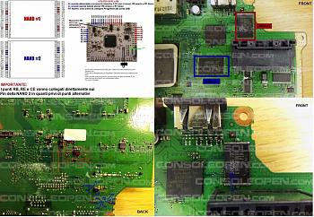

    ho capito qual'è la "regola" ma se con Flowrwbuilder unisco i dump come da schema del tutorial di Titty mi da i bootloader 0kb mentre se faccio l'inverso mi da i bootloader da 198kb, quindi in questa scheda madre quella "regola " non vale perche se saldo come nello schema precedente la console non potrà mai e poi mai andare, ne con la "regola" ne con lo schema precedente, quindi sarebbe giusto modificarla come ho fatto io

    Ecco una prova, ho evidenziato i punti dello schema di Infection e potete vedere senza tester che i punti sono proprio sotto le nand...

    IO infatti ritirai quello schema...
    Cmq il problema nn si pone... è sempre e solo FlowRebuider a decidere quale dump è corretto...

    Si infatti mi sono basato proprio su flow, ma sapere anche la posizione delle 2 nand può aiutare molto ho cambiato l'immagine così da renderla giusta, se la cambiate fate un piacere, ho perso 3gg perché pensavo fosse un'altro problema , così evitiamo la cosa anche a altri
