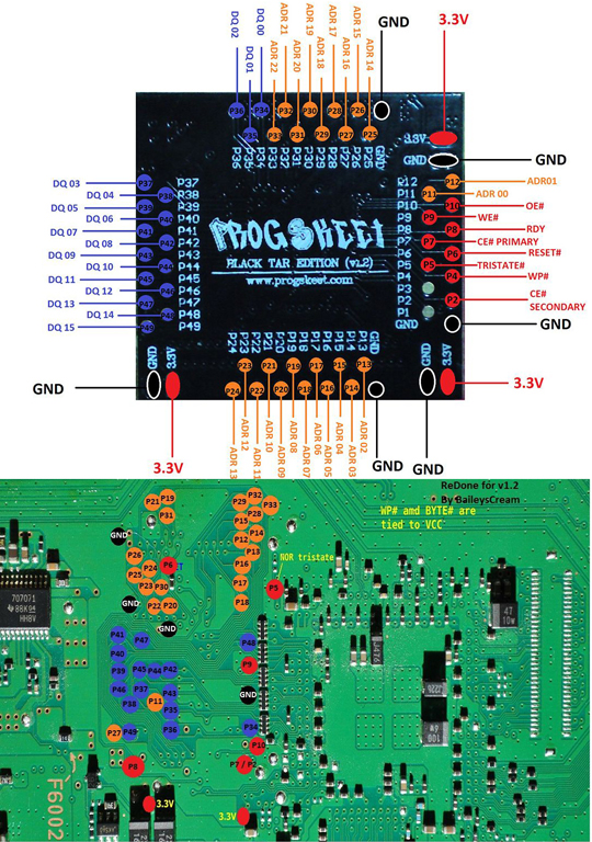

    Ragazzi sto utilizzando questo schema solo che mi è sorto un dubbio, quella scritta in giallo WP# amd BYTE# are tied to vcc, che significa? devo collegare il WP# alla VCC della ps3?, xk infatti nel montaggio mi sono sempre chiesto dove andava collegato il WP# vi ricordo che io ho una nor Samsung K8Q2815UQB-PI4B

    Sei riuscito anche a scrivere correttamente su nor
    Significa che WP e Byte sono già connesse a VCC, quindi le devi solo collegare al Prog, senza troppi problemi.

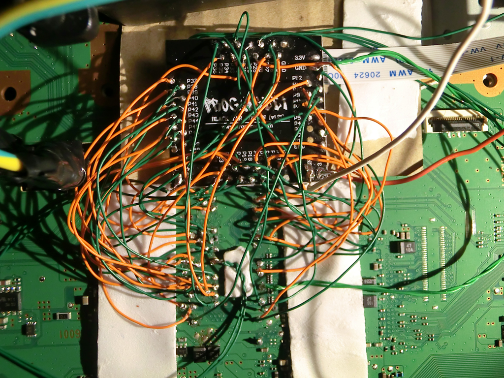

    Allora eccovi il montaggio che ho appena finito dopo 2 ore di saldature, sono stati tutti provati e sono OK, ultimo bitstream scaricato ieri (Progskeet_12_130415_2058) solamente che se provo con alimentazione da progskeet (R7 chiuso e R8 APERTO) diciamo che nn va tanto bene o qualche errore in qualche indirizzo in lettura, il dump cfi non va e il flash non lo provato.
    Invece il problema mi nasce quando decido di utilizzare alimentazione da console, come accendo la console con progskeet collegato al pc dopo qualche secondo il led incomincia a lampeggiare in rosso, come mai? (R7 aperto e R8 CHIUSO)
    Ho provato a collegare usb del progskeet dopo l'avvio ma non viene rilevato dal pc .

    Usare un pò di flussante... sono bruttine le saldature
    R7 e R8 con la alimentazione non ha nulla a che vedere, è diverso il 1.2 rispetto ai suoi due predecessori. R7 gestisce il pull up a R/B per le nand, R8 il pull up su RDY per le NOR.
    Le saldature non sono il massimo...

    Si ma xk ora l'accendo led verde e dpo un pò led rosso lampeggiante?
    Secondo me dipende dalla tua installazione. Pulisci tutto e ricomincia con molta più pazienza, flussante, spella meno i fili e sii più ordinato.
