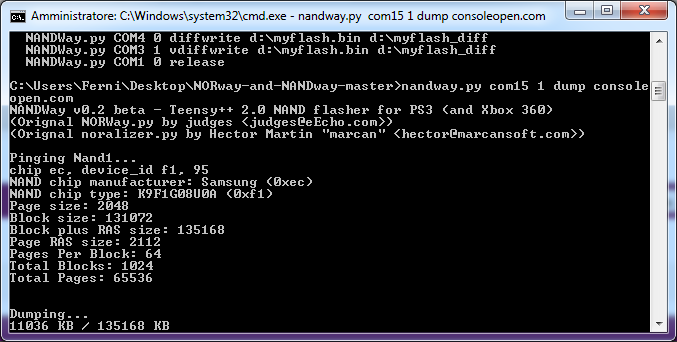

    Bologna
    2,712
    Funziona ^_^
    con zif
    sto dumpando una nand di prova
    Ultima modifica di guerrierodipace; 14-02-13 alle 20: 35
