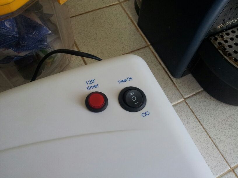

    É proprio cosi. Sulla baya costano una sciocchezza (la metà di 4 lampade UV) e sulla carta rendono quanto un bromografo più costoso. Ricordate il mio fatto con uno scanner riciclato? Questo è solo più compatto (utilissimo per fare circuiti stampati di poco più di 10x10cm) ed ha anche un timer incorporato di 120"..
    Non l'ho ancora provato ma penso che mi sarà molto utile..
    Allego un paio di foto
    Dimenticavo. Vengono venduti come fissante per smalto per le unghie!!

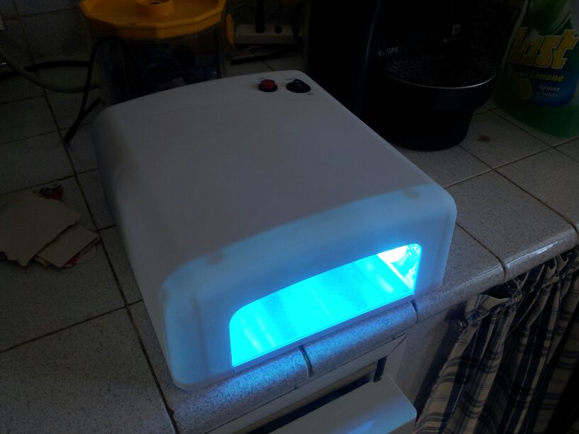

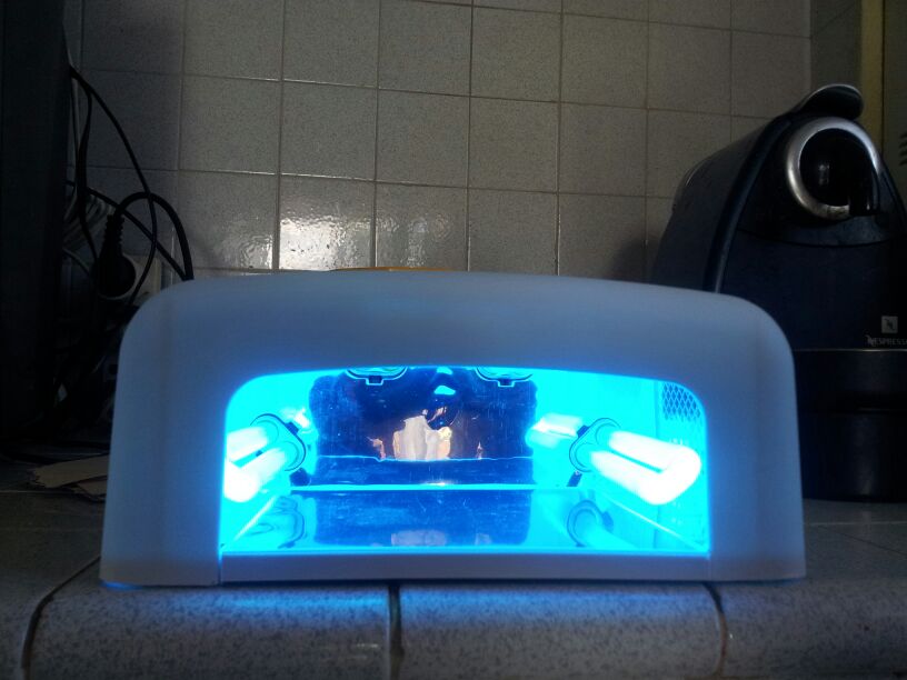

    Provato oggi.. Wow!
    Risultati simili se non migliori che con bromografo nello scanner.. Di componenti costa meno della metà. È bello da vedersi ed è pure piccolo. Ed ha anche il timer integrato.
    Eccolo all'opera:
    Ma porca.. A saperlo prima risparmiavo un sacco di soldi, sgrunt.. -.-"

    Il tempo dipende dalle basette. Quelle che avevo prima ci mettevano 2 minuti circa. Quelle che ho adesso il doppio. Fortuna che avevo provato le nuove basette anche sullo scanner, altrimenti avrei pensato che fosse il fornetto a richiedere più tempo...
