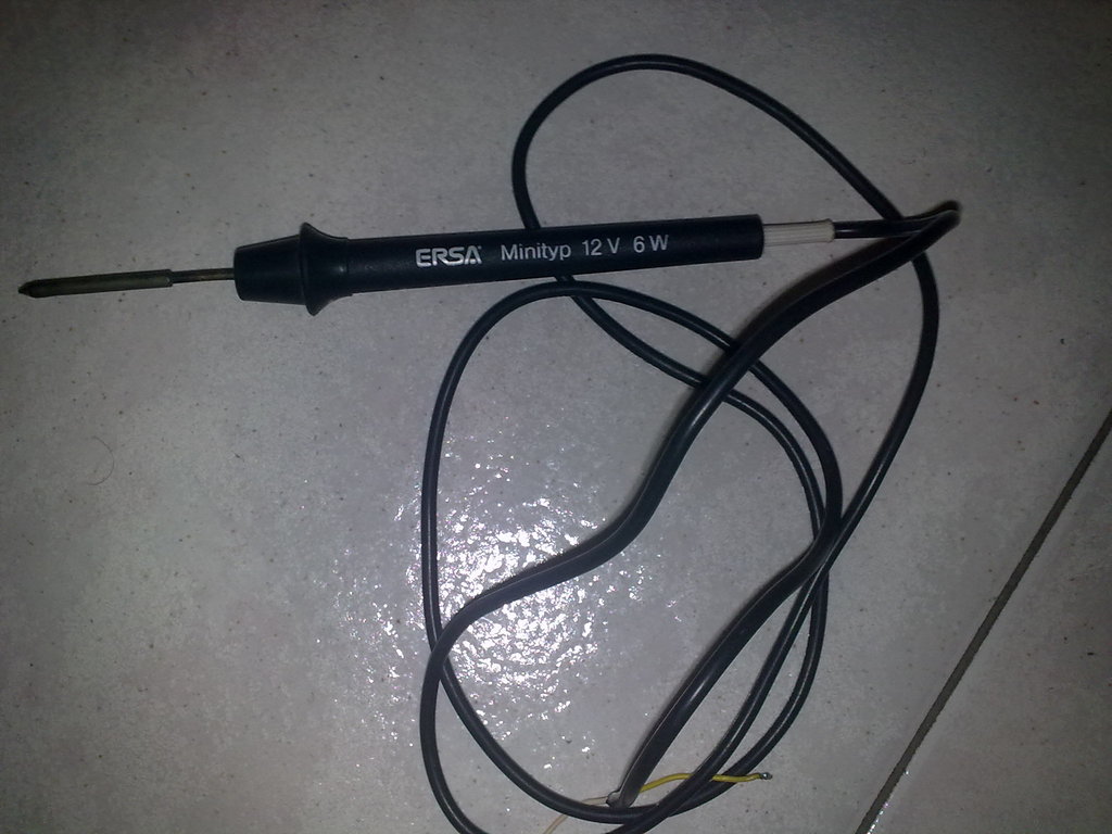

6w è un po' basso e la punta sembra grande, non so se riesci a saldare la massa
Essereumano ringrazia...
Intanto posso fare delle prove per vedere come va. Male che vada ne acquisto uno nuovo.
Dipende anche da quanta manualità hai tu, c'è gente bravissima che salderebbe anche con un accendino. Comunque concordo con Essere, punta troppo grande (il PLL_BYPASS potrebbe darti rogne) e con un così basso wattaggio soffri per le GND. Io un pensierino ad una stazioncina con almeno la possibilità di regolare la temperatura, lo farei. IMHO.

Io ne ho acquistato uno da 30W con punta dritta da 4,0 mm. Può andar bene per iniziare?
Nel retro della scatola c'è scritto Ø 4,0 mm
Ora posto una foto per farvi vedere com'è la punta.
Si ma occorre avere la temperatura regolabile altrimenti con 90watt bruci tutto.
Io uso una stazioncina da 60watt con temperatura regolabile, mi trovo benissimo.
Punta da 4mm è un po grande direi. Prendila piu fine se puoi.

Ecco le foto della punta in questione:
[url=http://postimage.org/image/4ol3m74ub/][/url]
[url=http://postimage.org/image/6ufegp8ar/][/url]
