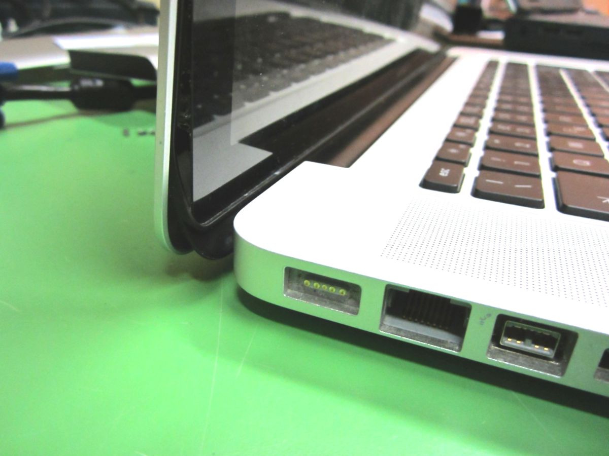

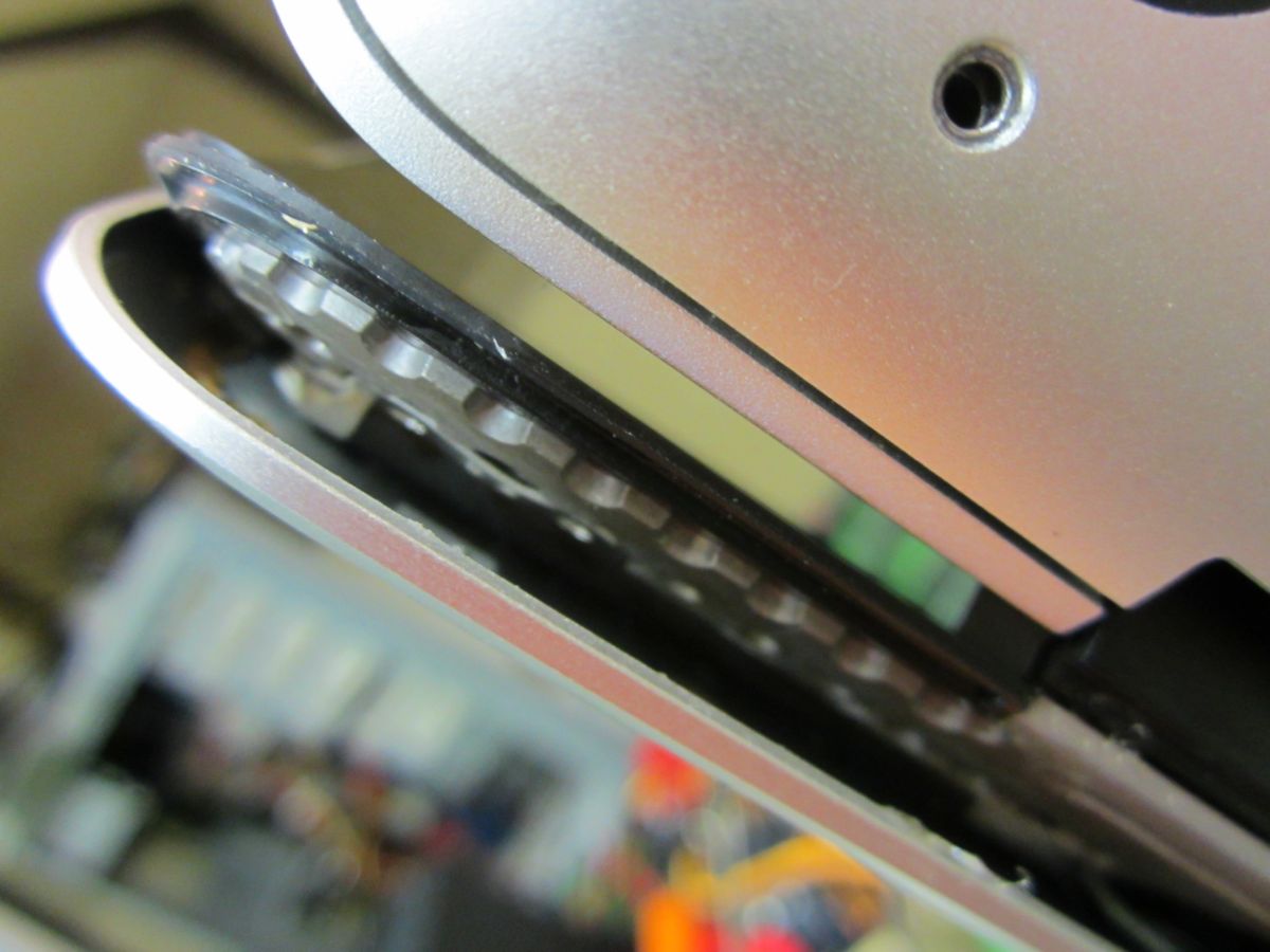

    come da titolo devo riparare un Mac Book al quale si stacca la cover dell'LCD e si flette la cornice anteriore dell'LCD a causa delle cerniere troppo dure.
    Le cerniere le ho rese più fluide, ma sono sempre troppo "dure". Esiste un collante o cosa per rendere solidale la cover alla cornice?
    cambiare l'LCD (blocco unico) non conviene costa troppo.
    allego foto.
    Aggiustare cornice LCD MacBook-img_0195.jpgAggiustare cornice LCD MacBook-img_0192.jpg
