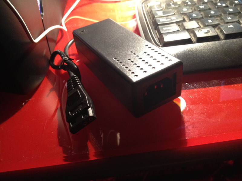

    Ciao ragazzi ho un problema piuttosto fastidioso...
    ho comprato per 3 volte un power supply (tutti diversi) per alimentare lettori dvd in maniera esterna e anche ai tempi per i lettori della xbox
    purtroppo sti cosi che hanno come output :
    12V 2A 5V 2A
    ogni volta riscaldano come bestie dannate e mi scoppiano a random
    non mi durano più di due mesi che ogni volta li devo comprare nuovi
    addirittura ne acquistai uno da Xray qui sul forum e dopo 20 secondi che l'ho attaccato è scoppiato anche quello.
    Sono tutti made in china...ma non c'è 1 alternativa di qualità per non avere sti problemi di calore eccessivo? lo pago di più una volta ma almeno resiste cazzo buttana
    ho bruciato uno dei miei dvd -.-"

    le opzioni sono 2, o sfrutti un alimentatore di xbox, modificato a dovere.. oppure prendi uno di quelli stabilizzati, che di solito si trovano con gli HD esterni da 3,5", che hanno 12v di uscita, e svariati ampere, io ne ho a casa qualcuno, e sono tutti sopra i 3 ampere forse anche 5.. e ti fai un circuitino per alimentare il tutto!

    Io ho adattato un alimentatore per PC cortocircuitando il filo verde che sarebbe il PS-on
    Siccome ha la ventola ti rimane fresco, e tira fuori uno sbrafo di corrente

    quello che gli ho venduto io era x un hd da 3.5,io ne sto usando uno uguale da anni ormai e non ho mai avuto problemi,secondo me ci deve essere qualche problema diverso,che ck usi?

    Ma a che ti serve? Ti serve per alimentare l'hard disk? perché non porti un molex del pc che usi per le modifiche esterno? Oppure esiste un adattatore che ti da una presa esterna molex dietro nei bay del case.
    PS: io ho mollato dopo il secondo che mi si è bruciato quindi il problema in quei cosi esiste.

    prenditi un vecchio alimentatore AT (non quelli nuovi ATX) e risolvi tutti i tuoi problemi, senza alcuna modifica da apportare

    allora
    questi alimentatori che uso sono i classici che si trovano con i kit sata-usb converter
    li uso per alimentare il burner max esternamente con il mio notebook
    ai tempi li usavo per alimentare anche i lettori della 360
    adesso mi servono SOLO per alimentare i masterizzatori esterni
    sono piccoli e non ingombrano spazio (che ne ho già ridotto)
    però cazzo hanno un tasso di mortalità BESTIALE
    cmq diventano troppo caldi e scoppiano internamente, questo è il problema...
    poi qui a Palermo ci sono 36 gradi per il caldo...
    diventa tutto un mega forno
    mi rimane l'ultimo che oramai lo attacco solo quando mi serve

    la migliore soluzione, tanto un alimentatore da PC a 15 euro nuovo lo trovi tranquillamente e risolvi il pc magari invece del filo ci metti un interruttore io uso la graffetta dei fogli

    Anche a me tempo fa ne son partiti 2 di quei power supply ed erano pure di marca differente uno dall'altro,fanno un pò schifo sinceramente,si bruciano con niente!Alla fine ho preso un vecchio alimentatore atx che avevo in casa ed ho adottato lo stesso metodo di Electron!
    Zero problemi e tutto funziona meglio!
