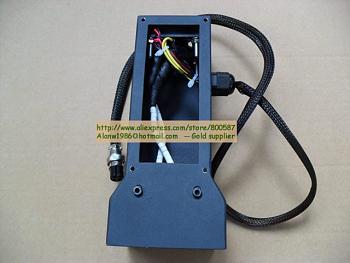

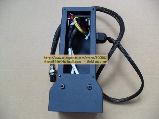

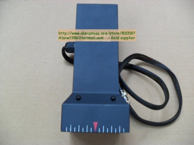

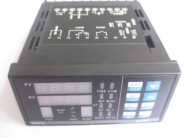

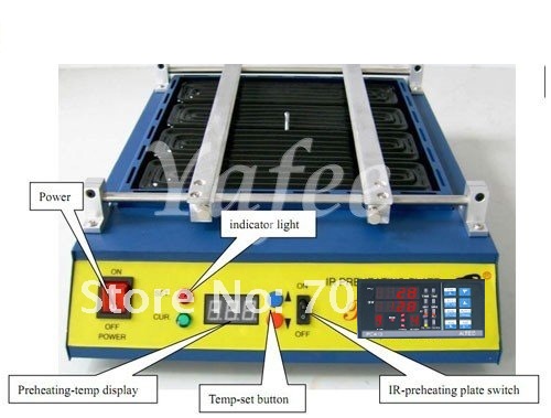

    ciao ragazzi sono alle prese con un tentativo (non so se sia possibile) di creare un frankestein del reballing ahahahah mi spiego. voglio comprare il famoso preheater PUHUI t8280 e invece di usare come top heater l'aria calda mi son detto...perchè non comprare il top heater ad esempio di una achi ir 6000 e sfruttare quello? insomma vorrei comprare:
    sono pazzo? se si, mi aiutate in questa mia pazzia? :D-376736267_538.jpgsono pazzo? se si, mi aiutate in questa mia pazzia? :D-376736270_895.jpgsono pazzo? se si, mi aiutate in questa mia pazzia? :D-368041957_226.jpgsono pazzo? se si, mi aiutate in questa mia pazzia? :D-368041960_396.jpg
    voi dite che è fattibile come cosa? credo di si perchè alla fine è come se ricostruissi la achi ir 6000 ma senza il preheater che alimenterei a parte..nel caso qualcuno può darmi una dritta su eventuali wiring da fare? grazie mille a tutti!

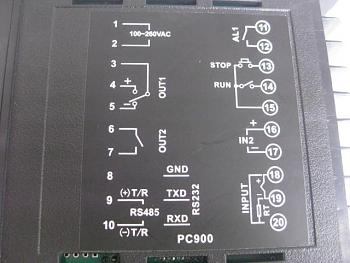

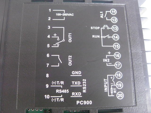

    questo dovrebbe aiutare!
    [URL="http://www.china-altec.com/DownloadFile/PC900_English_Manual.pdf"]http://www.china-altec.com/DownloadFile/PC900_English_Manual.pdf[/URL]

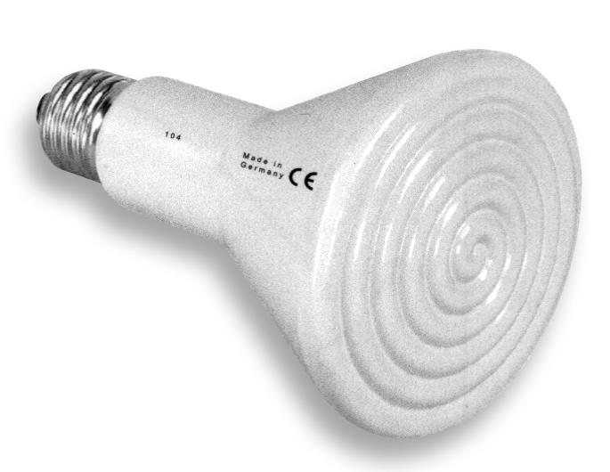

    oppure usare queste lampadine come top heater (2 o 3..sono da 250w l'una)

    forse mi conviene non prendere il controllore delle temperature...compro solo l'elemento del top heater e compro un dimmer da 800w e lo gestisco con quello..ovviamente monitoro le temperature con 2 o 3 termocoppie e vedo quanta potenza viene richiesta per i bga. che dite? anche se è meno accurato risparmio una 70ina di euro

    no salvatore non entra il controller li dentro..io credo che con un dimmer lo controlli senza problemi..dal "cannone" del top heater escono 4 fili...2 sono della ventolina di raffreddamento e 2 della piastra..con un dimmerino da 800-1000w regoli la piastra e le temp desiderata la gestisci attraverso le termocoppie

    saso ho tradotto il sito web del cinese pazzo. ho capito come fare

    nahh senza dimmer! ho capito anche come costruirmi il top heater..è una fesseria la placca costa 39 dollari..poi di prende un tubo di metallo quadrato e una ventol e ti costruisci la struttura

    ho capito come costruirmi da solo un top heater con elemento ceramico ad infrarossi e come controllarlo tramite un controllere di temperatura pid e una termocoppia. tutto spendendo intorno ai 70 euro. grazie a djsaso che ha collaborato al progetto! potete chiudere grazie!
    3,995
    ti blocco subito, come top non usare ceramico, usa una pistola ad aria calda modificata, il ceramico non è per nulla preciso
    3,033
    grazie per la dritta raiden! scusami ma...modificata in che senso? io ho una stazione saldante con saldatore e aria calda..non posso usare direttamente quella?
    tu dici di usare il controllore di temperatura e la termocoppia con una heat gun?

    3,995
    esatto, potenza e flusso ce li hai, devi solo fare la regolazione
    3,033
    perfetto..allora magari vedo di comprare una heat gun con pompa interna alla pistola e non pompa interna alla stazione in modo da distribuirmi il controllo del calore con il controllore della temperatura e l'intensità del soffio con un dimmerino. grazie per le dritte!
