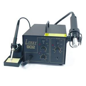

    se ti posso dare un consiglio, parti con stazioni saldanti cinesi come la GTbrand ,o la Lukey902 per acquisire manualità ti consiglio queste, poi con il tempo quando t sei fatto una bella corazza e serie e serie di mod poi vai di qualità...per iniziare ti consiglierei questa...
    Nome: small_5053-4c9ccc73.jpg
Visite: 256
Dimensione: 8.9 KB
    3,033

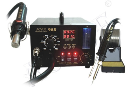

    con 140 euro ti compri aoyue 968..è ottima..
    Voi con 200€ di budget che stazione saldante vi comprereste? :D-200571172744436.jpg

    Stryp
    Io ho la aoyue 968 pagata 110€ ..
    Una bomba
