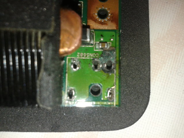

    prima di tutto lo devi cambiare e poi si va avanti.... sicuramente cosi non ti parte...
    Jan 2014
    814
    controlal se il positivo è ok o sta a massa... se st aa massa hai pcb incorto e va isolato danno senno bruci il pcb che oltra a far puzza di bruciato aumenta la probabilità di fare maggior danni .

    Ciao scusate mi spiegate come devo procedere cioe come faccio a capire che sta a massa e se sta a massa come faccio ad isolarlo grazie
    Ultima modifica di carlo18; 08-12-15 alle 00: 54
    Apr 2012
    471
    Povero PCB..
    Col tester in modalità ciclico controlla che non suoni mettendo i puntali sul condensatore

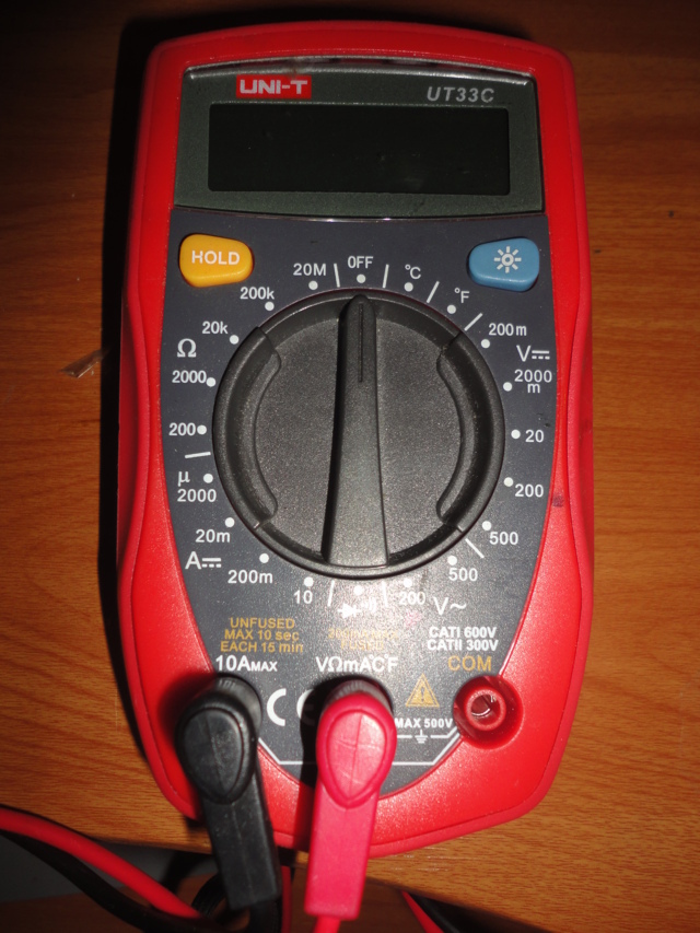

    Nome: DSC00143 (FILEminimizer).JPG
Visite: 179
Dimensione: 223.6 KB
    ciao dove posizione la il cursore del testerNome: DSC00130 - Copia (FILEminimizer).JPG
Visite: 172
Dimensione: 99.5 KB
    Ultima modifica di carlo18; 08-12-15 alle 09: 49
    Apr 2012
    471
    Aiuto aSUS Jack power bruciato potreste aiutarmi su come muovermi consigli ecc
    Nel verso opposto di off....
    ma lo devi sostituire tu il connettore?

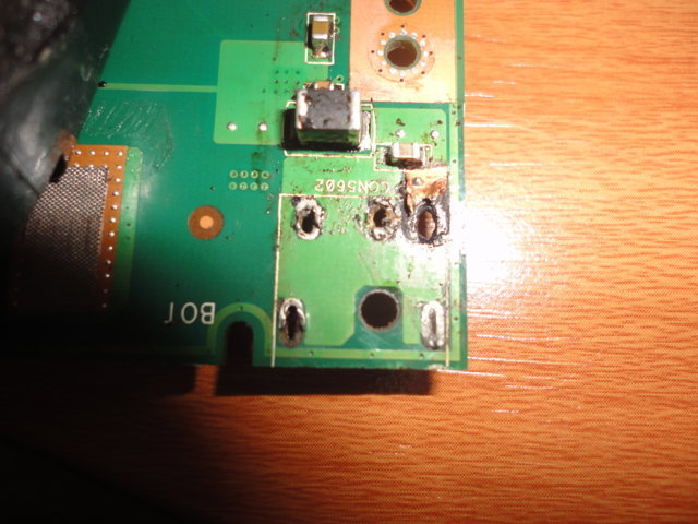

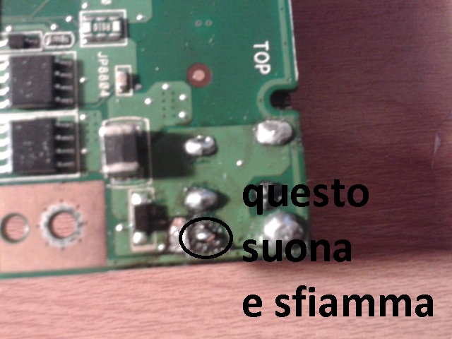

    Ciao ragazzi volevo aggiornarvi cmq ho montatto il jack ma ho un corto come devo fare ad isolarlo ???
    Apr 2012
    471
    Dove hai il corto? Se lo hai tra vcc e gnd e prima di mettere il connettore non lo avevi allora lo avrai causato saldando.
    Rimuovi il connettore, pulisci e risaldalo

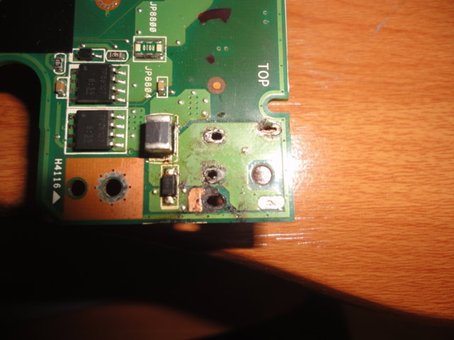

    Nome: 20151224_132757 (FILEminimizer).jpg
Visite: 138
Dimensione: 49.3 KB
    dov''e non ho saldato li se va do a saldare suona poi ho provato a collegare l'alimentatore parte po si spegne ho inserito la batteria e non carica
    Ultima modifica di carlo18; 24-12-15 alle 13: 34
    Apr 2012
    471
    Perdonami ma non ti seguo.
    Hai tolto il connettore.. Hai fatto bene! Adesso pulisci togliendo tutto quello stagno.. Appena hai finito rifai la misura del cicalino sul condensatore e mi dici se suona.
    Ps.. Se il pc accende e si spegne dopo allora il connettore era messo bene e il problema e altrove. Perora sistema però il connettore, al resto ci pensiamo dopo
    Inviato dal mio iPhone utilizzando Tapatalk

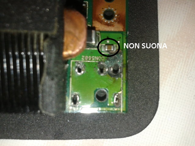

    Dec 2015
    17
    ciao ho tolto tutto lo stagno il condensatore suona cmq adesso non si accende piuNome: 20151224_132757 (FILEminimizer).jpg
Visite: 130
Dimensione: 78.7 KB
    Ultima modifica di carlo18; 24-12-15 alle 16: 00
    Sep 2013
    106
    Segui i consigli che ti danno, in quel punto ci sara un corto circuito, non collegare l'alimentatore muoviti col tester, verifica anche il diodo che si trova affianco alla zona che hai cerchiato e controlla (in modalità cicalino) se il tester suona.
    Apr 2012
    471
    Ok... mi fai vedere la zona pulita? Per capire anche come sei messo con la solder mask

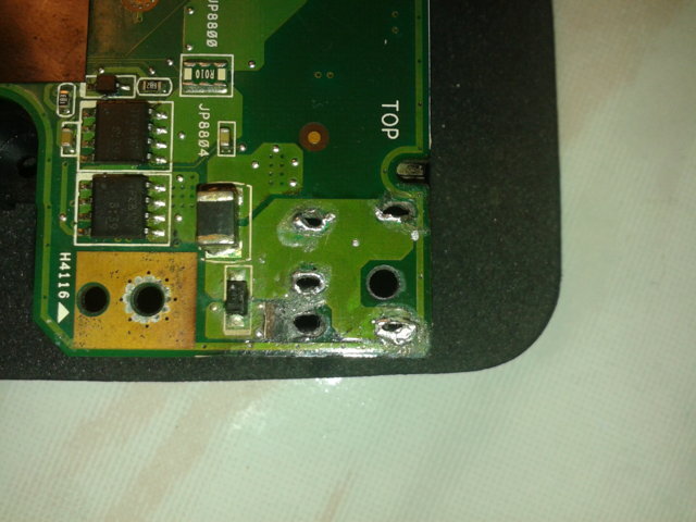

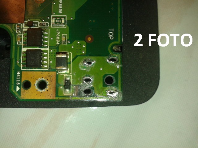

    Dec 2015
    17

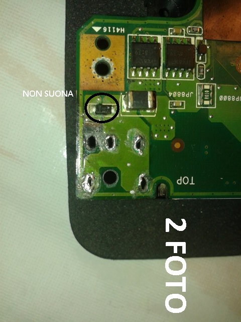

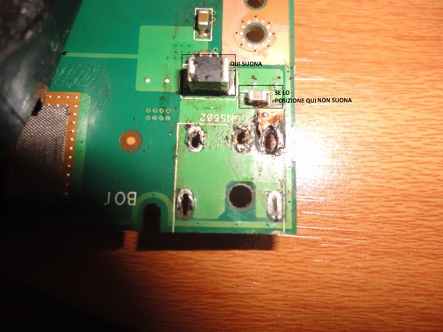

    Prima Cosa Auguri di Un sereno NAtale ho tolto lo jack la situazione si presenta cosiNome: parte dove il jack e rivolto verso sopra (FILEminimizer).jpg
Visite: 127
Dimensione: 55.8 KBNome: parte dove vanno i 5 punti da saldare (FILEminimizer).jpg
Visite: 131
Dimensione: 54.5 KB
    La seconda foto e la parte dove vanno i cinque punti di saldatura
    la prima foto e dove c'e l'altra parte
Visite: 135
Dimensione: 79.2 KB

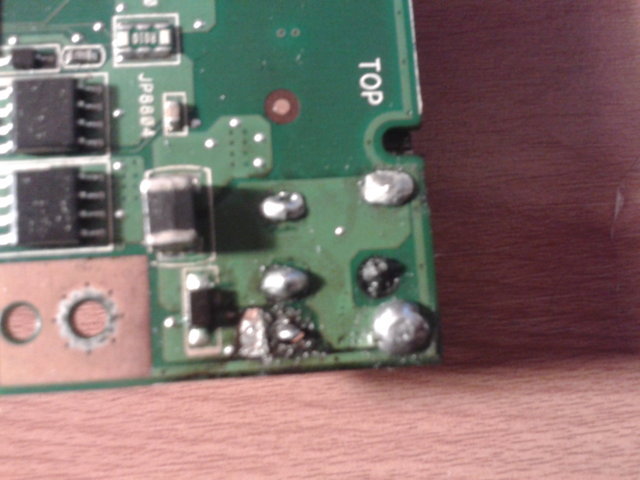

    Nome: 20151226_015439 (FILEminimizer).jpg
Visite: 129
Dimensione: 46.7 KBNome: parte dove il jack e rivolto verso sopra (FILEminimizer).jpg
Visite: 132
Dimensione: 80.5 KBNome: parte dove vanno i 5 punti da saldare (FILEminimizer).jpg
Visite: 133
Dimensione: 97.3 KB
    Ultima modifica di carlo18; 26-12-15 alle 02: 05
    Apr 2012
    471
    Auguri anche a te
    Ok perfetto.. Adesso salda il connettore.
    Fatto ciò, per assicurarti che lo hai saldato bene accertati che ai capi del condensatore "non suoni" e se è cosi collega l'alimentatore e misuri la tensione ai capi dello stesso
