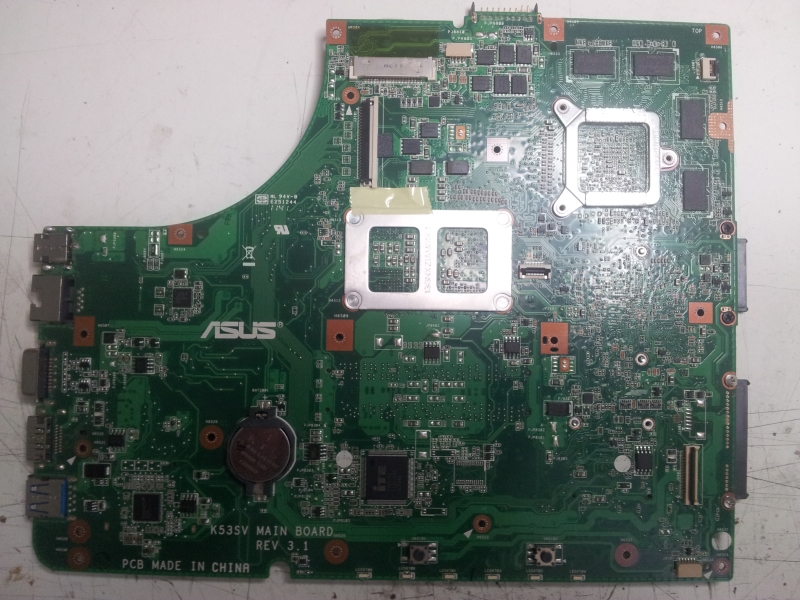

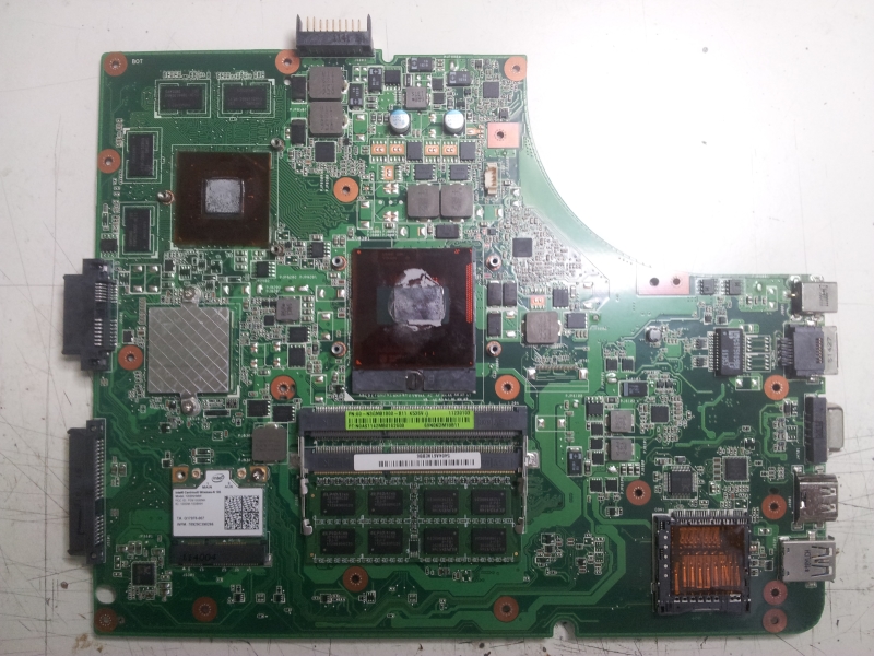

    posta foto dettagliate fronte-retro mainboard

    ciao, così vanno bene?

    controlla se su quei due induttori (quei cosi quadrati grandicelli) a destra della ram in foto hai 3.3 e 5 volt. se li hai controlla pin 85 del kb controller ite se passa da 3.3 a 0 quando premi pulsante di accensione. se cio accade probabilmente va
    1° prova a riprogrammare bios
    2° se con bios è uguale prova a reballare il chip intel sotto quella cosa metallica a sinistra di ram e cpu.

    nessuna tensione sulle 2 bobine
    le ho evidenziate per non sbagliare

    dove no nhai 3.3 e 5volt hai scritto a fianco pl303 pl305 ? se hanno codici diversi cerca induttori pl303 e pl305 se hai 3.3 e 5 volt. se non li trovi su mobo probabilmente lo schema è sbagliato.

    con sigle pl303 e pl305 non trovo nulla, la mb ha pochissima serigrafia, quasi nulla,
    comunque ho controllato tutte le bobine, e su di esse non vi e' alcuna tensione

    vicino quegli induttori c'è un chip piccolo quadrato. leggi codice scritto sopra.

    se intendi quello vicino alle bobine che ho evidenziato, posto sulla destra la sigla e' RT8206A
