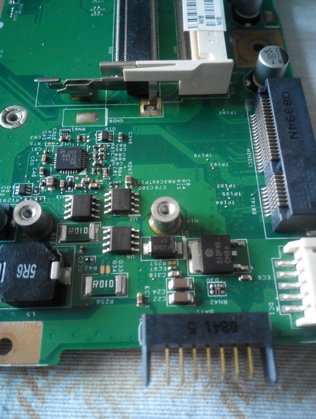

    Ciao raga, il mio portatile ha voluto abbandonarmi all'improvviso, nel senso che il pc senza collegarlo alla rete elettrica funziona...come collego il caricatore, la luce stessa del caricatore si affievolisce segno che ce un corto. Smonto il pc controllo il connettore (che non e quello saldato direttamente sulla SK madre) nessun corto...quindi presumo che ci sia qualcosa che e saltato sulla SK madre...mi aiutate a capire dove potrebbe essere? Grazie posto. Foto

    Con alimentatore e senza batteria che succede?
    NAPOLI
    931

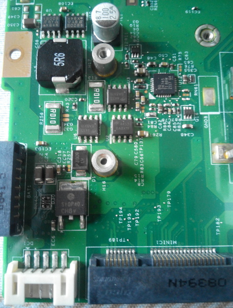

    stessa cosa, con batteria carica funziona perfettamente, la cosa strana e che non so come sia potuto accadere...bho..posto foto perchè prima non l'ha caricata.

    Ti conviene scaricare lo schema e fare qualche misura.
    Cosi ben poco puoi fare.

    hai un condensatore o mosfet in corto. alimentatore è ok. ho un acer in corto e alimentatore fa la stessa cosa
    edit: rimuovi pr58, pq10, pr62 e vedi se corto sparisce.
    in caso rimuovi pl1 e vedi se sparisce, n caso rimetti pl1 e togli pc3 e pc4.

    Scruffy non ho trovato nessuna traccia di quei componenti che mi hai menzionato tu tutto ho trovato tranne quelli che iniziano con P...
    Jan 2014
    814
    non combacia con lo schematic che ho trovato. a me era la-4855 . posta codice scheda madre.

    SK modello:
    cp2-intel MB
    08219-1
    48.4k801.011
    Jan 2014
    814
    vedi se trovi qualche altra scritta .

    369
    sarà qualche condensatore sulla linea 19v in corto

    rimuovi u2 e vedi se corto sparisce.

    rimosso u2 corto permane..purtroppo per tempo non ho ancora testato il mosfet...altre indicazioni?
    Jan 2014
    814
    rimuovi C8 e prova. rimuovi C1 e prova rimuovi ec6 e prova.
