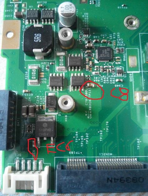

    ok, rimuovo, senza risaldare il componente precendente testato?
    Jan 2014
    814
    come vuoi, se corto dopo aver tolto ocmponente rimane, puoi risaldarlo e passare al prossimo. C1 penso che sta sotto mainboard, dato che nella tua foto è l'unico che non si vede.

    NAPOLI
    931
    Non riesco a trovare c8 e ec6 ...
    c1 l'ho trovato sta sotto..

    come da foto.
    NAPOLI
    931
    Wa davanti agli occhi...sto fuso proprio

    Aggiornamento: rimossi tutti i componenti richiesti ma il corto rimane...dopo ciò mi sono accinto a rimuovere il mosfet per testarlo ma nella rimozione l'ho spaccato...ora devo rimpiazzarlo...dove mi procuro uno uguale o simile? Mi dite i valori? Grazie
    Jan 2014
    814
    rimuovi anche q2 d1 r14 .
    il mosfet u2 è P2003EVG-GP

    scruffy il mosfet quello che sta sotto ec6...
    Jan 2014
    814
    S10P40PT-GP-U è un diodo.
  13. #33
    NAPOLI
    931
    Mi sono sbagliato di grosso e pensare che fosse un MOSFET...infatti dalla serigrafia equivale a d30 giusto?
  14. #34
    Jan 2014
    814
    esattamente. isolato il corto?
  15. #35
    NAPOLI
    931
    E andato via il corto...mi so che e sto diodo del c...o...che dici rinsaldò tutti i componenti e poi man mano riprovo?
  16. #36
    Jan 2014
    814
    che ildiodo mandasse in corto è na cosa veramente strana. cmq risalda un componente la volta e controlla il corto se è sparito o ritorna.
