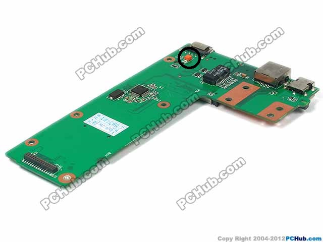

    Ho un ASUS K52F che non si alimenta, ho smontato il notebook ed ho trovato un componente sulla scheda di alimentazione bruciato, il componente è questo cerchiato nella foto,
    Nome: ASUS-K52JR-Switch-Board-60-NXMDC1000-E01-1-66351.jpg
Visite: 93
Dimensione: 41.8 KB
    non so che componente è e dove trovarlo, qualcuno mi può aiutare ?

    sembra essere un diodo di protezione...dicci cosa c'è scritto sul componente...

    Purtroppo non si riconosce.

    e' un condensatore polarizzato al tantalio, e' connesso tra positivo e negativo della linea 5 volt che va alla porta usb vicina. puoi rimuoverlo e vedere se la causa della mancata accensione e' quella.

    confermo, condensatore al tantalio

    Hai provato ad accendere il pc senza quel componente?

    Rimosso il componente, il notebook non parte

    vai a ritroso sulla linea dei 5v sicuramente il condensatore in corto potrebbe aver aperto qualche protezione / saltato qualche pista o mandato a putt qualche regolatore o simili...

    linux, ma cosa intendi di preciso quando scrivi che il pc non si alimenta? il condensatore in corto che hai rimosso comunque centra con le alimentazioni, se la 5 volt resta in corto il pc dovrebbe spegnersi dopo un breve avvio. se invece non hai nessuna risposta visibile alla pressione del tasto di accensione, il problema e' piu' a monte.

    Allora non ho alcuna risposta alla pressione del tasto di accensione e non accende il led di carica della batteria, ho controllato togliendo il condensatore e non è in corto e sulla piazzola arriva tensione.

    Probabilmente l' avrai già fatto, ma hai controllato l' alimentatore?
