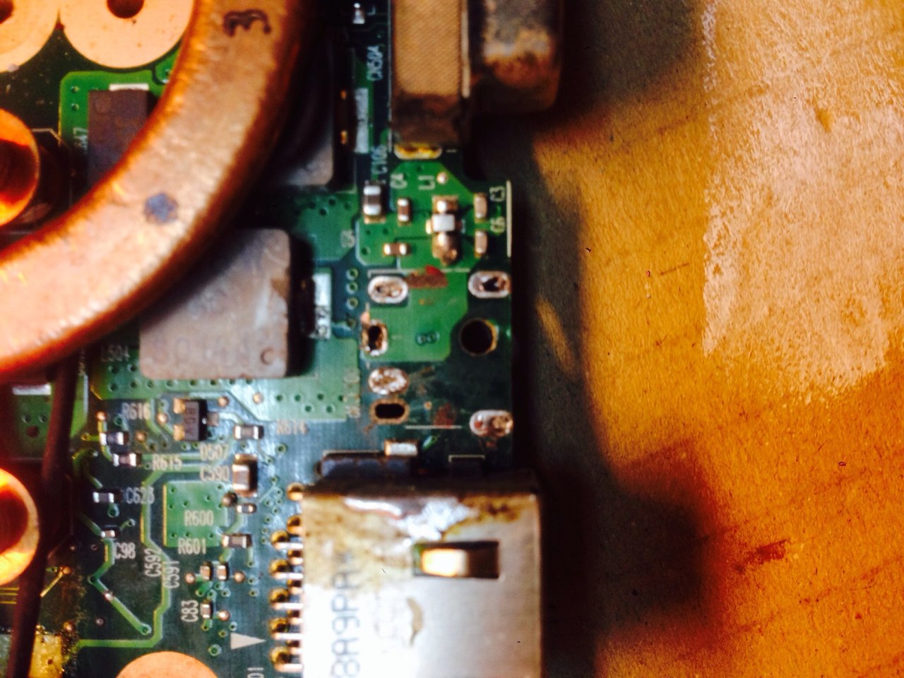

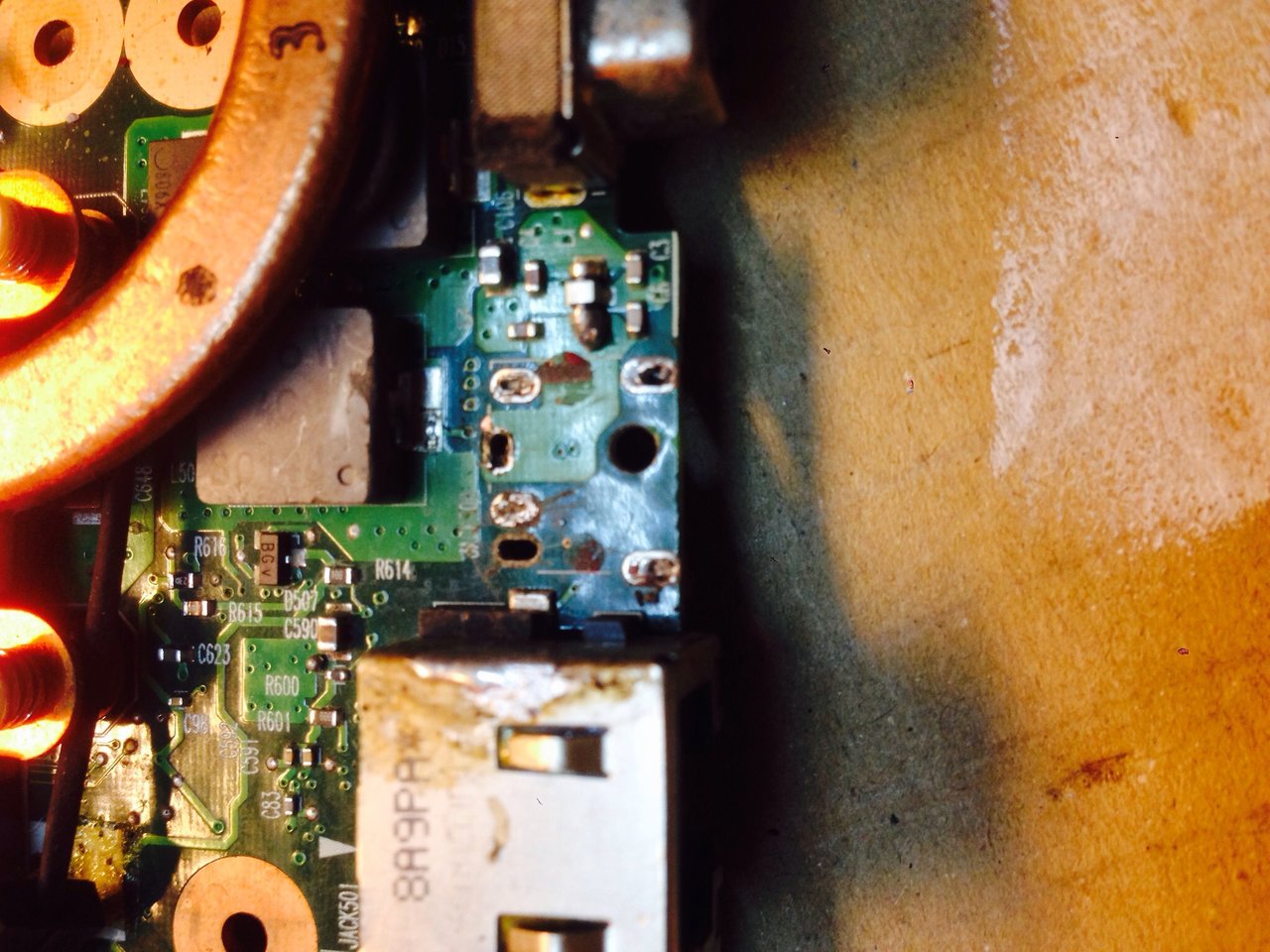

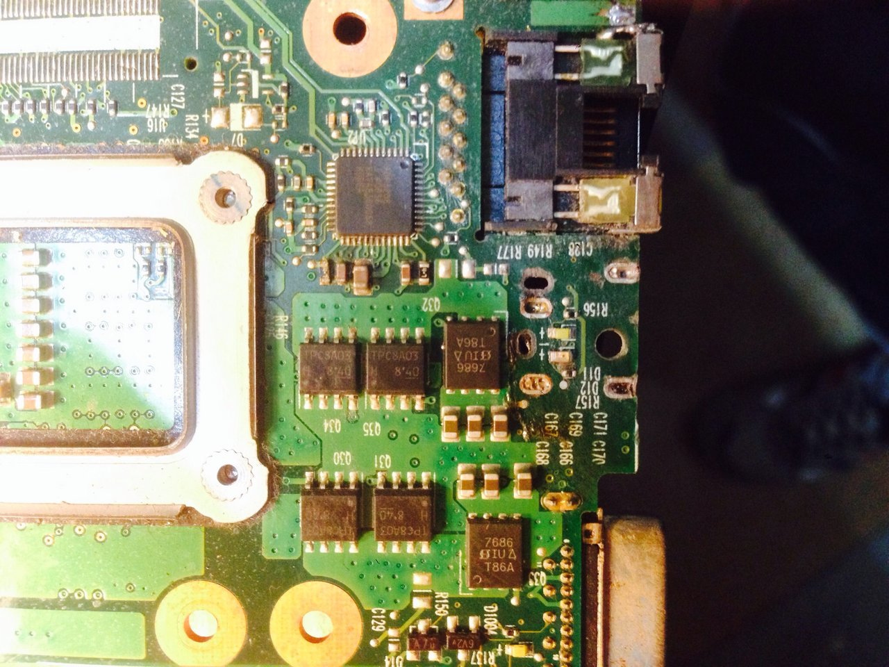

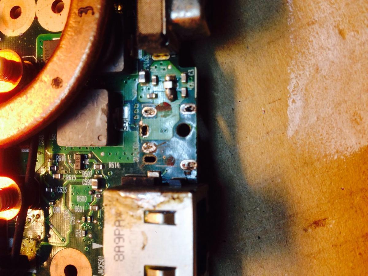

    ragazzi ciao a tutti.Devo sostituire il jack di alimentazione a questo notebook.Prima di farlo vorrei però collegare momentaneamente l'alimentazione direttamente sulla mobo per vedere se funziona o meno in quanto il proprietario ha spartanamente già tentato l'operazione di sostituzione versando stagno OVUNQUE !! dove quindi il negativo e dove il positivo? Grazie a tutti !

    Il positivo dovrebbe essere quello al centro ma comunque con un tester basta mettere a prova diodi e vedere il punto che suona mettendolo a Massa, è semplice.

    nella saldatura spartana che vi era prima il negativo era saldato sulla porta ethernet o comunque quella accanto allo spazio mancante che come si può ben vedere dalle foto è ancora sporca...Come è possibile !!!?

    Il positivo è quello in "verticale" nella prima foto, la massa tutti gli altri.
    2,950
    La massa è massa ed in teoria, volendo, puoi saldarla dove vuoi.

    scusa non per essere cattivo ma fate riparazioni e chiedi una cosa semplice come questa ? non ti serve il tester per riconoscere dove è il positivo o il negativo! Stai parlando di una scheda madre dual layer no trace! sai che vuol dire ? che quelle piazzole sul verde scuro sono tutte comune o GND o ground o massa come vuoi la chiami l'unica piazzola sul verde chiaro è il positivo!

    Ma proprio per il fatto che sono conoscenze basilari...è la prima volta che sostituisco un jack di alimentazione ! Non ho mai detto di averlo già fatto o di saperlo fare...ringrazio infinitamente chi mi ha aiutato in quanto adesso so per una prossima volta che comunque mi ritrovo di fronte ad una mobo del genere le piazzole più scure dove c'è ad esempio LAN e quant'altro sono "comunicanti" tra di loro... Fanno da massa...la piazzola più chiara invece è il positivo !

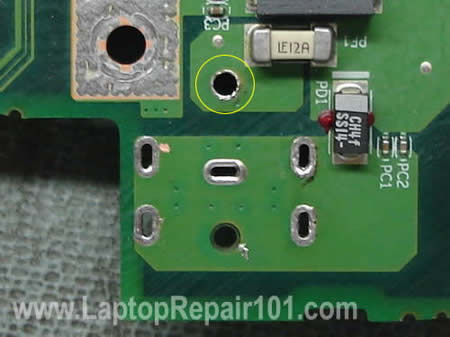

    Prova a farlo qua
    Nome: fortify-laptop-jack-07.jpg
Visite: 77
Dimensione: 20.5 KB
    I colori non c'entrano nulla, è come se un allenatore dicesse al proprio difensore centrale "marca sempre il n.9"...Poi il n.9 può essere anche un terzino avversario...
