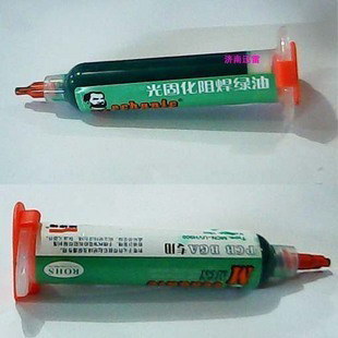

    ciao ragazzi
    qualcuno potrebbe dirmi come usare questa pittura ricoprente?
    Nome: PCB-UV-Curable-Solder-Mask-Repairing-Paint-Green-Varnish.jpg
Visite: 107
Dimensione: 21.8 KB
    ho provato a lasciarlo asciugare all'aria ma nulla...
    3,033
    polimerizza con ultravioletti
    È una vernice UV. Per asciugarla ti servono gli ultravioletti

    grazie ragazzi, ma c'è qualcosa di economico come lampada uv?
    3,033
    il sole

    Se cerchi nel forum dovrebbe esserci una mia discussione riguardo bromografo a 10 euro

    nooooo!!!!! non dirmi che quello scatolino che ha mia cugina mi serve!!! non ci posso credere

    ahaha visto ora!!! beh prima che rivedo il sole a torino ne passano di mesi!!!

    Usa quello scatolino che usano le donne/estetiste per asciugare lo smalto sulle unghie rapidamente. Fa una luce uv.
