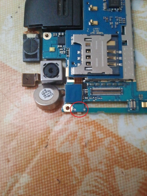

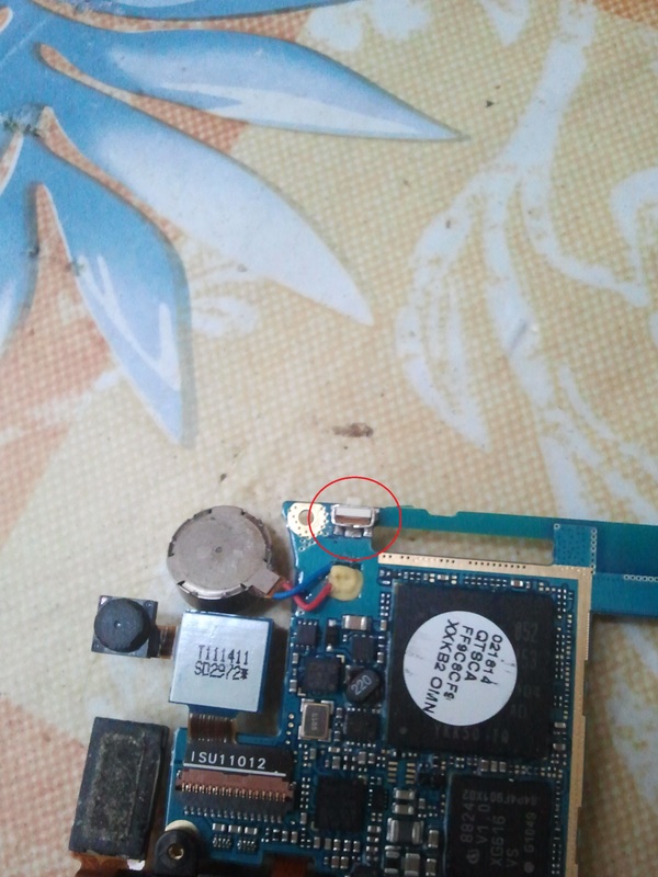

    Salve a tutti, vorrei qualche consiglio su come sostituire il tasto power sul galaxy i9023 (nexus s) vi allego le foto. Grazie in anticipo.
    337
    se il tasto è danneggiato e quindi da sostituire, puoi usare aria calda, aggiungi un po di stagno a filo sulle saldature e poi agisci con aria calda, con una pinzetta lo tiri via
    Ultima modifica di luca70; 10-09-13 alle 10: 24
    BAT
    864
    grazie luca per i tuoi consigli. Qualche suggerimento per la temperatura? che pensi se copro le parti che non interessano con nastro argentato?
    337
    la temperatura direi inizia con 300 gradi impostati, usa ugello piu piccolo, si, puoi coprire le parti non interessate con del nastro alluminio, o meglio kapton se ce l hai.
    ad ogni modo, la massa del tasto è piccolissima, quindi in qualche secondo verrà via, di fare danni non ne fai
    l importante è che aggiungi stagno al piombo normale su tutte le saldature del pulsante, prima di usare aria calda, altrimenti è piu difficile staccarlo
    Ultima modifica di luca70; 10-09-13 alle 10: 47
    pocoyo2 likes this.
    BAT
    864
    ok grazie tante gentilissimo
    892
    non si brucia la plastica del tasto usando l'aria calda?300gradi mi sembrano pochi per dissaldarlo.....
    io dico che viene via con un colpo di saldatore e palla di stagno sulle saldature....
